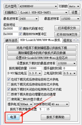

发表于 2024-10-9 12:22:23 | 显示全部楼层
目前ISP下载软件有个电源开关
可随时关闭/打开你选择电源电压,如下图
1、选择S-VCC电压
2、点击“电源”按钮(可能需要点击两次)

 楼主| 发表于 2024-10-9 14:01:39 | 显示全部楼层
zh*** 发表于 2024-10-9 12:22
目前ISP下载软件有个电源开关
可随时关闭/打开你选择电源电压,如下图
该功能只可在电脑端使用,在使用手机串口助手的时候,就没办法输出5V了
