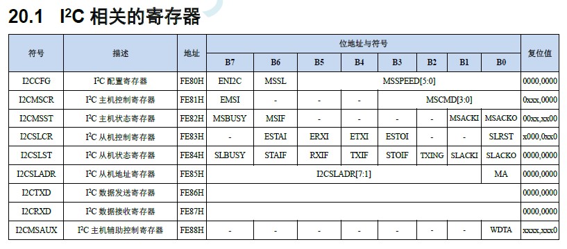

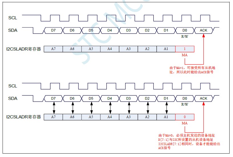

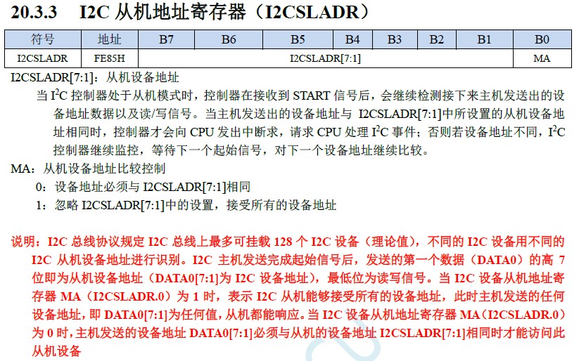

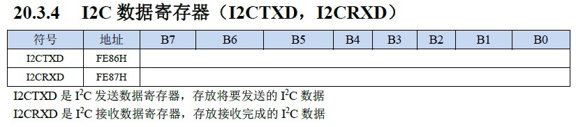

从I2CRXD寄存器接收数据,具体查看数据手册:
STC8G规格书下载

謝謝大大提醒~我仔細研讀完這段資料,剩下不明白把寄存器位址0x01 設定0x83的值進去!還請大大有沒有範例程式可以參考提供?
