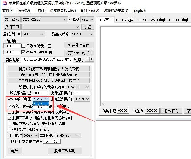

USB-Link1D工具里面设置的S-VCC电压,
是不是同时决定了串口的通信电压,
我设置5V的S-VCC输出,串口通信是否就以TTL-5V的标准执行?

对的

link1d没提供原理图还不清楚,但是如果是一箭双雕是通过跳线控制电压,
3.3V时串口通信电压3.3V,link1D估计更换电压也是一样吧,这个要官方才知道。

实测IO电压也受该选项控制

ISP软件配置的输出电压不光对SVCC有效,对TXD和RXD的电平也有效。

那如果S-VCC提供5V电压,
然后PCB内部电源又通过LDO进行5V->3.3V稳压,
输入给芯片的电压为3.3V,但是通信又是5V电压,
这个时候我测试,是可以正常烧录程序的,
但是这样会不会出问题,会造成什么影响吗?

一般来说会从Link1D的TDX灌5V到目标MCU,Link1D的对外端口都有小电流自恢复保险,应该能避免出问题,一箭双雕是有串电阻,也能起到保护作用。  详情 回复 发表于 2024-10-10 19:24

正常不会出问题,逻辑电平好像高于2.4伏就是1,3.3V已经高于这个电平了,所以没事
