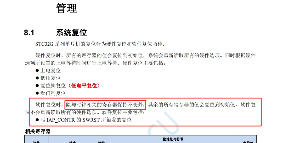

RTC掉电唤醒后要系统软复位一次,为了能正确的驱动DMASPI的显示,显示是可以显示了,但系统时间被 复位了,有什么思路可以解决吗, 还是哪里弄的不对? 微信截图_20241008110500.png 手册上说是不会对时钟寄存器清复位的

芯片正面最下面一行字最后一个字母是芯片版本
32G软件复位RTC也被复位,排除程序问题的话可能是某些版本的芯片存在该bug,不要使用软件复位或复位后重新对时
