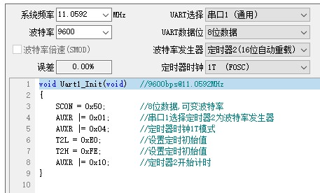

发表于 2024-10-8 14:06:27 | 显示全部楼层
32G系列没有独立波特率发生器,使用定时器2做波特率发生器

发表于 2024-10-8 14:10:14 | 显示全部楼层
pmoli*** 发表于 2024-10-8 14:06
也不能直接用STC12C5A60S2 的头文件吧 所以应该怎么办
选择定时器2再生成

发表于 2024-10-8 14:11:59 | 显示全部楼层
换32G的头文件,哪里不对改哪里
头文件必须和芯片对应,因为寄存器不是完全兼容的
