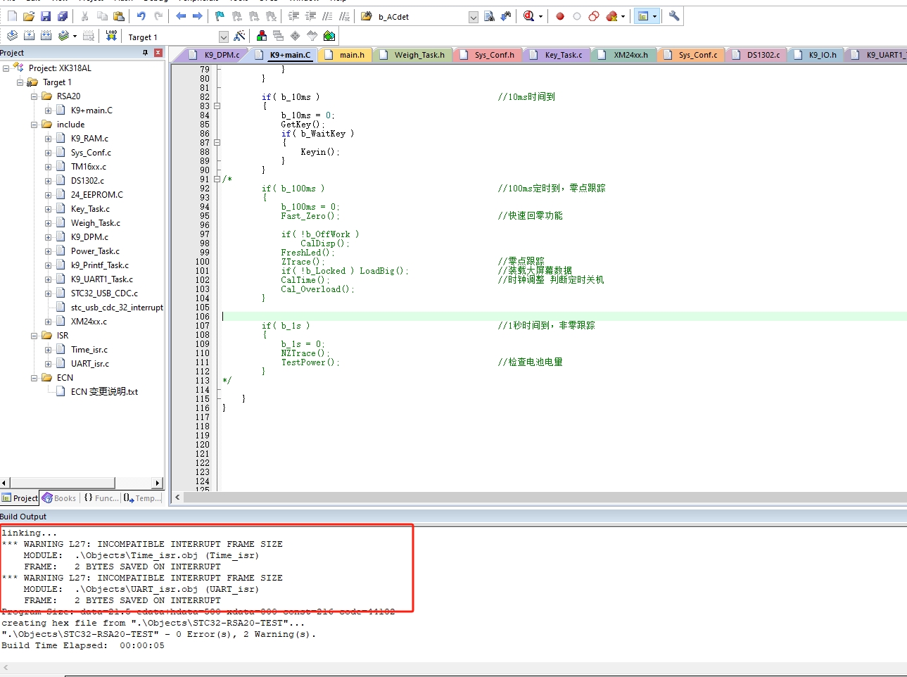

如题,这个警告怎么处理.....

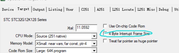

发表于 2024-10-8 09:00:19 来自手机 | 显示全部楼层
option里面开了4bit中断

发表于 2024-10-8 10:37:19 | 显示全部楼层
so*** 发表于 2024-10-8 09:00
option里面开了4bit中断
你好,能具体点吗?附图 谢谢额
  • 打卡总天数:745
  • 最近打卡:2025-12-16 07:53:28
55
1951
3877
3877
发表于 2024-10-8 10:46:58 | 显示全部楼层
小*** 发表于 2024-10-8 10:37
你好,能具体点吗?附图 谢谢额
需要勾选这个
需要勾选这个
需要勾选这个

发表于 2024-10-8 11:32:01 | 显示全部楼层
非常感谢
