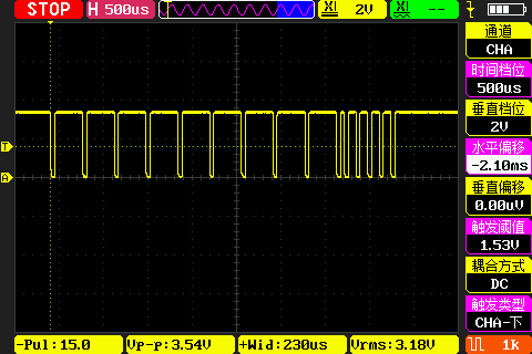

这里,脉冲序列是10个宽脉冲+5个窄脉冲,然后等待100ms再输出。
实际的波形如图所示
可以看到底下的显示,下降沿脉冲为15个,一般的伺服控制器对于空闲高低电平其实并无要求,如果觉得这种高电平方式不好,可以外部加一个4反相器芯片倒过来就行了。

我仔细分析了你图片上脉冲输出间隔,还行。
编程简单明了,可用于一般的PLC脉冲输出。
至于运动控制器(要求N路之间的脉冲同步,
即每一路不同频率的输出脉冲,抖动率要求极低),
可能此方案不太合适。
过于严格的情况应该是不行,不过这个主要是高速情况下仍然可以保证准确数量的脉冲输出。 对于控制伺服驱动器而言,效果在“差不多”这个水准上,算是可以用  详情 回复 发表于 2024-11-5 20:01
而且这个可以借用串口dma,将闲置的串口用起来
用于定量脉冲输出(如移动一定距离)可行 如用于定性脉冲输出(即随时需要紧急停止输出的),可能不行, 因为通用DMA装载后,无法清除和停止。  详情 回复 发表于 2024-11-5 20:11

用于定量脉冲输出(如移动一定距离)可行
因为通用DMA装载后,无法清除和停止。

另外,你输出的数据,是否是全1?(即0xff)
如改为(0xf0,0x5c 等),是否波型能对称好看些?
这个波形应该不影响,至于为什么长这样,是因为我是用了itv(dma操作延时)的那个寄存器。所以中间的空实际上插入进去调节的,并不是由数据决定出来的  详情 回复 发表于 2024-11-5 20:19
