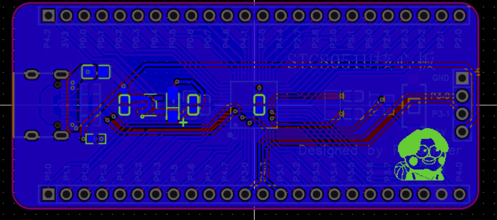

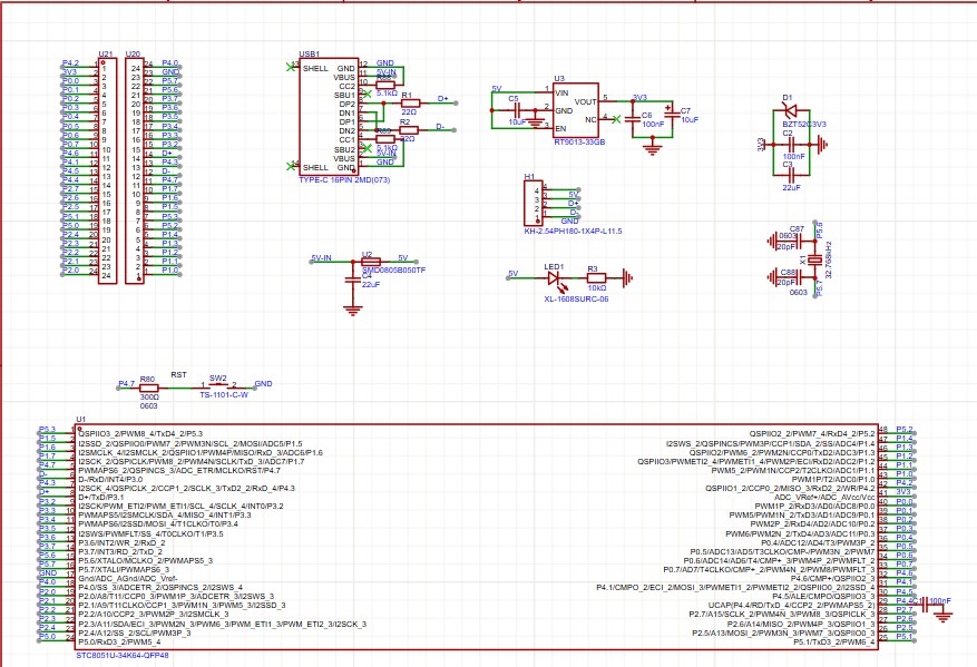

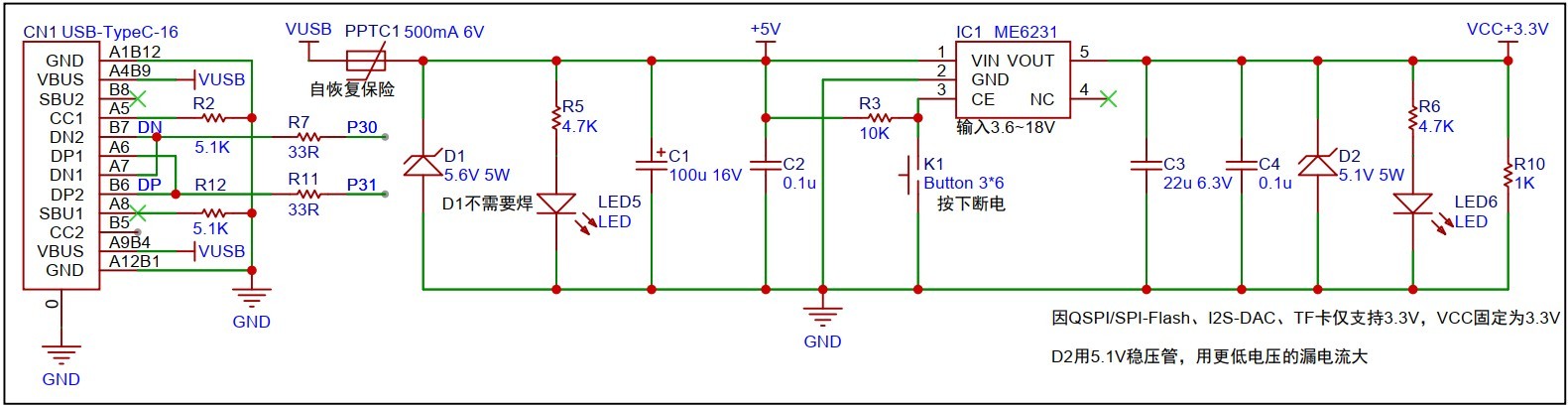

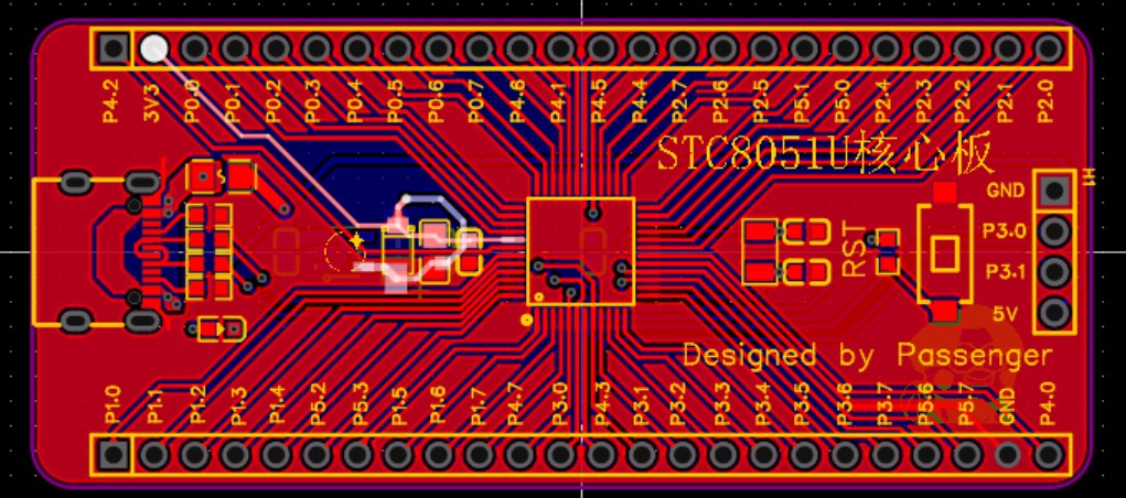

在学习Ai8051U的时候自己绘制了一块核心板,
但是在进行测试的时候发现无法检测到单片机

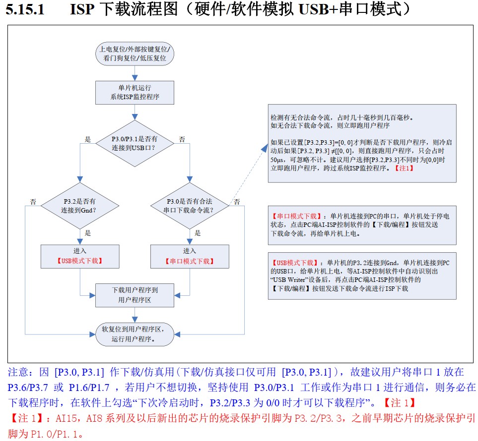

(已经尝试过在P3.2/P3.1连接GND的情况下上电等方法)
===P3.2/P3.3同时接地,论坛加注解
下图是我的原理图和PCB图:
实物图如下:
希望有大佬可以给予指导!

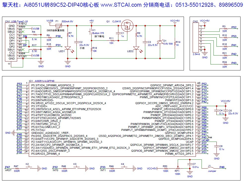

发表于 2024-10-7 22:39:25 | 显示全部楼层
没看到电子开关
===MOS管做电源开关,
===或带EN的LDO加个按键做开关)
必须先接通USB信号, 再接通USB电源

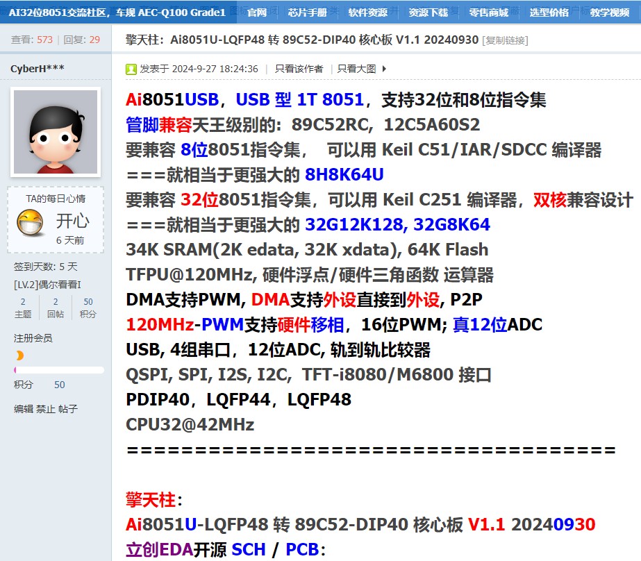

参考下面参考下面这个简单可靠的5V的系统,
必须要有独立电源开关 !
原理图/PCB 都是开源的,任意修改
擎天柱:Ai8051U-LQFP48 转 89C52-DIP40 核心板 V1.1 20240930 - SCH/PCB EDA设计技术交流区 国芯技术交流网站 - AI32位8051交流社区 (stcaimcu.com)

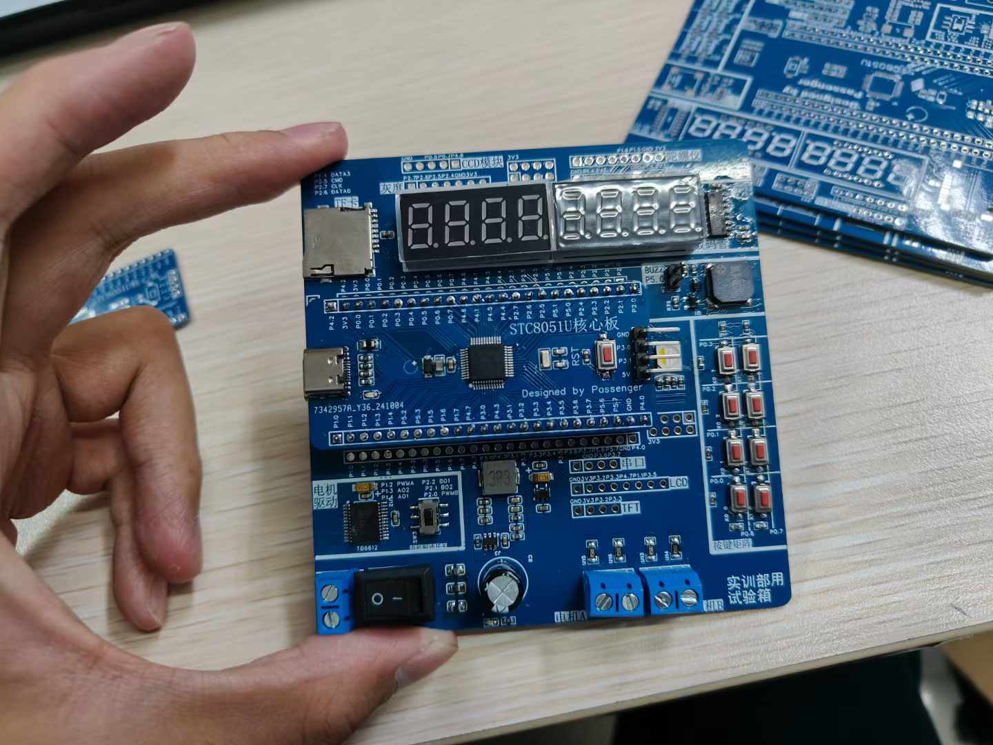

参考下面简单可靠的 3.3V 的电源系统,
必须要有独立电源开关 !
原理图/PCB 都是开源的,任意修改
开山斧:Ai8051U核心功能实验板:USB声卡,录音,TFT彩屏,QSPI-FLASH,TF卡,I2S-DAC! - AI351体系结构,DPU32/DSP + TFPU + 32位8051, 实验板,大学教材 国芯技术交流网站 - AI32位8051交流社区 (stcaimcu.com)

发表于 2024-10-7 22:41:14 | 显示全部楼层
D1值不合理,
电源3.3V,D1应大于3.3V,否则功耗很大,
建议用5.1V,就可以保护MCU了,
更低的电压漏电流大,比如3.6V

发表于 2024-10-7 22:42:29 | 显示全部楼层
C4移到U2后面,C87、C88改15pF

发表于 2024-10-7 22:44:14 | 显示全部楼层
3V3到地接1K电阻,否则放电放不干净,低功耗!很可能是这个原因!
