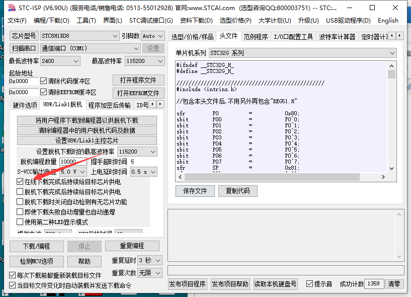

STC15W408AS-35I-SOP20 使用最新下载软件,6.90U,升级了U8W固件,现在用不了串口,打开串口,显示成功的,但一个是没对用户板供电,另外就是TXD没数据输出,U8W可以对用户板供电的,现在VDD没输出了,我用外接电源,VDD有了,但是TXD不管怎么发送示波器都看不到信号

u8w设置成直通模式试试

下载完成之后没有电输出的话,这个勾勾记得勾上试试
