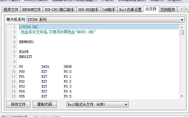

汇编语言有inc文件啊,
新型号单片机当然也要添加inc文件不然编译器不知道寄存器在哪。
stc有提供汇编的头文件。

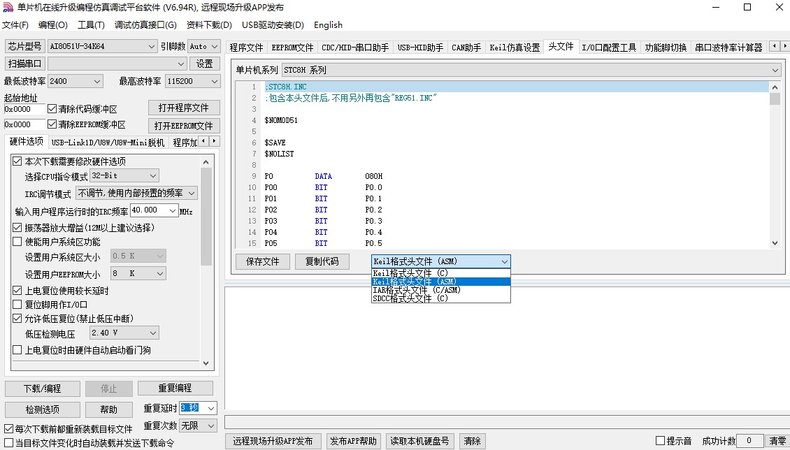

如果没有8H8K64U头文件,在ISP下载软件里面找到后,复制到KEI_V5>C51>ASM文件夹里面吗。

lijn 发表于 2024-10-7 20:34
如果没有8H8K64U头文件,在ISP下载软件里面找到后,复制到KEI_V5>C51>ASM文件夹里面吗。 ...
是的,KEI_V5>C51><STC/INC里面也有

发表于 2024-10-8 06:23:25 | 显示全部楼层
谢谢版主,已添加成功。
