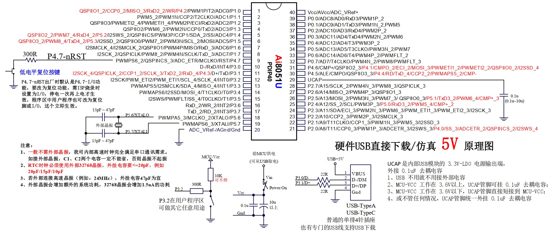

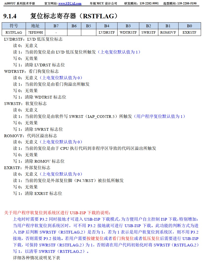

USB下载的三种方式:1,P3.2为低,上电;2,外部手动按键复位;3,软件复位到系统区
25440
 楼主| 发表于 2024-10-23 20:12:31 | 显示全部楼层
全自动下载电路,我们提供了很多推荐,多看看专业的数据手册
https://www.stcaimcu.com/data/download/Datasheet/AI8.pdf
44
166
166

 楼主| 发表于 2024-10-31 23:59:13 | 显示全部楼层
必须使用电源开关
哪个最后接触的,
如果GND/VCC都接触到了,
而 D-/D+的任意一个没接触好,
都会没发现USB没接好,
而复位到用户程序区去跑用户程序
156
951
951
