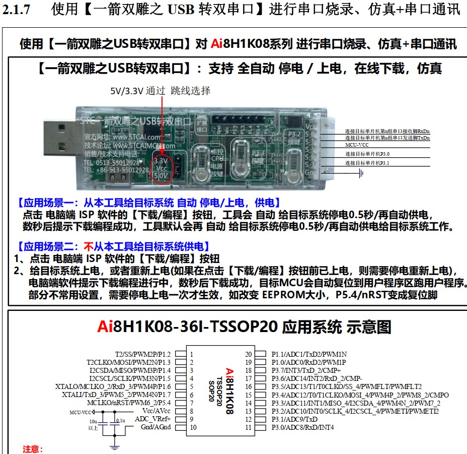

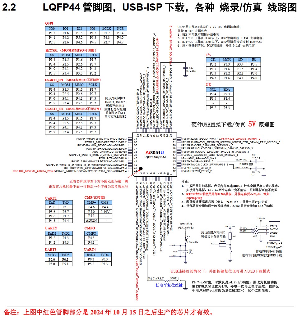

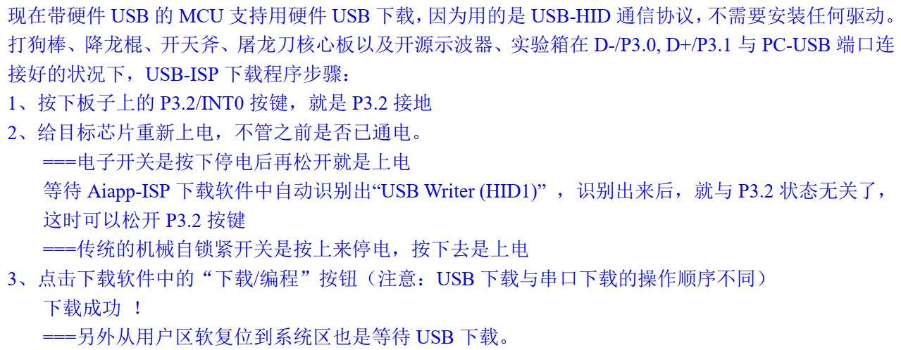

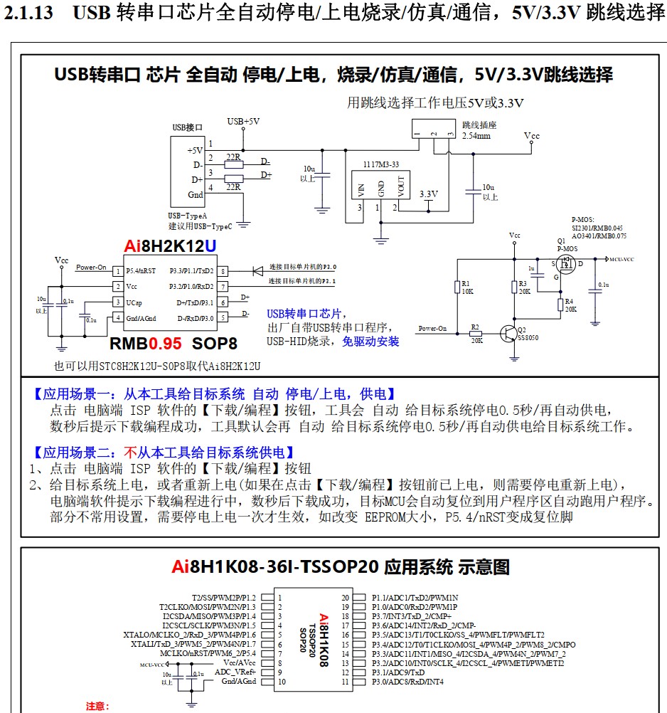

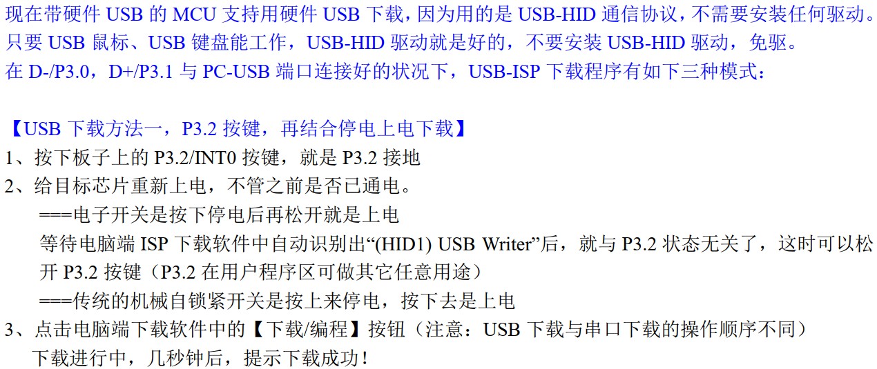

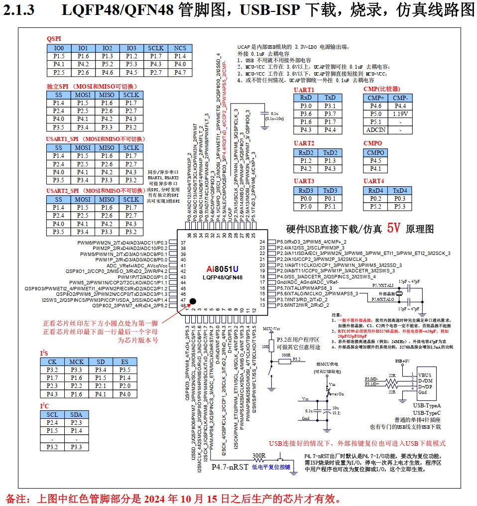

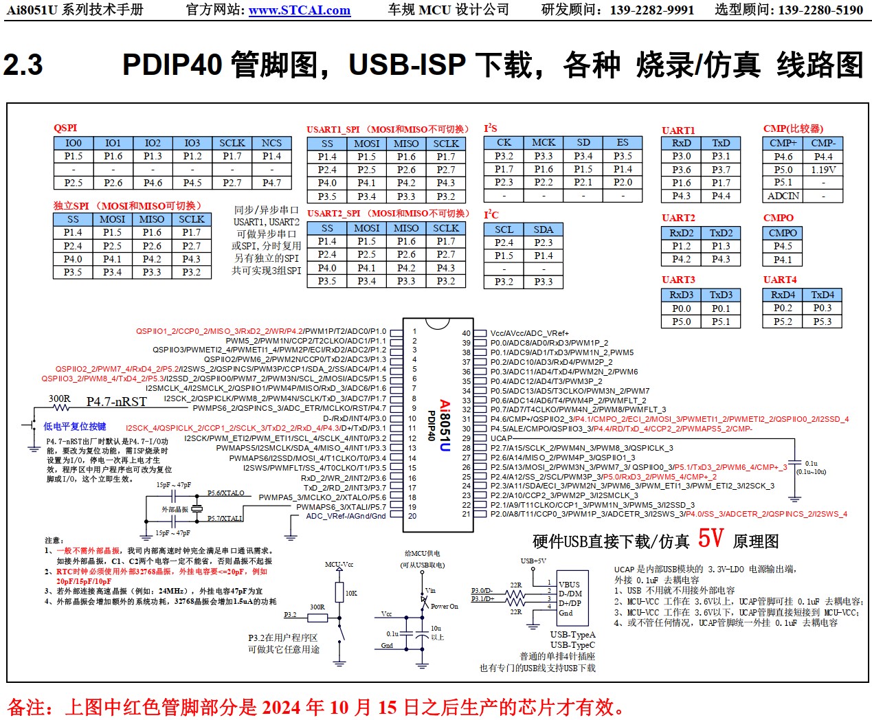

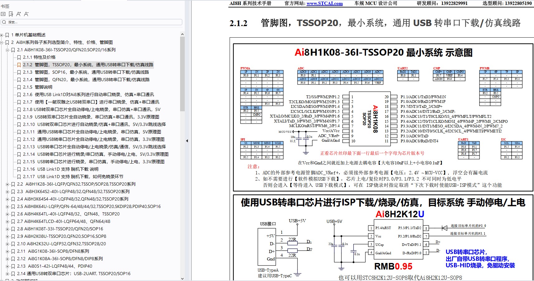

USB下载的三种方式:1,P3.2为低,上电;2,外部手动按键复位;3,软件复位到系统区
