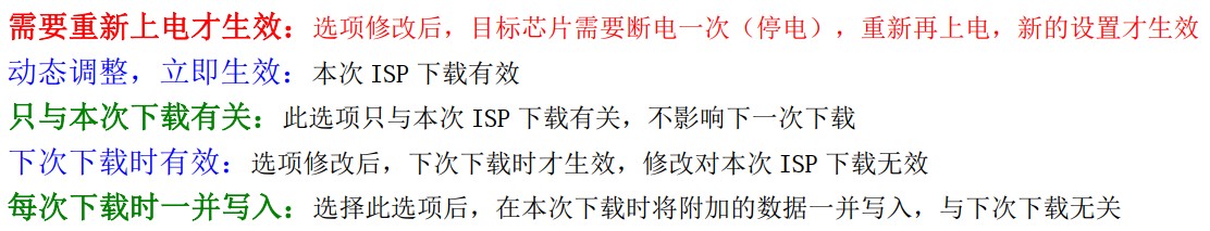

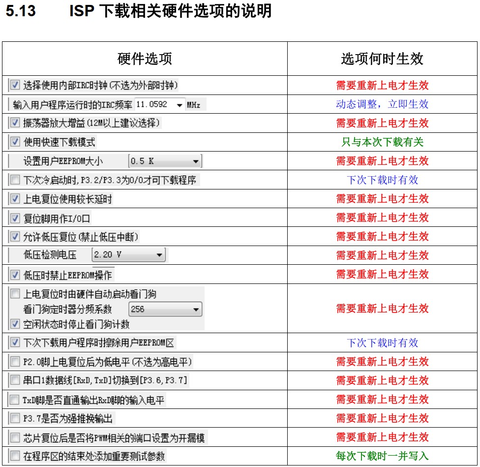

有一点很重要,
配置RST引脚使能并下载后,必须冷启动一次RST引脚才会生效,
才能测试第二种方法。
