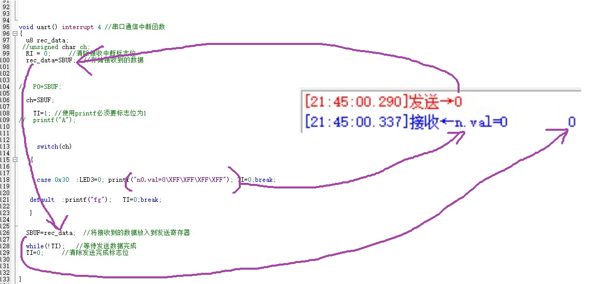

中断部分代码这样,用串口助手调试,输入十六位数30,接收的数值怎么多了一个0,怎么不是这个数值   “ n.val=0 ” ,大家帮忙指点下

  1. void uart() interrupt 4 //串口通信中断函数
  2. {
  3.         u8 rec_data;
  4. //unsigned char ch;
  5.         RI = 0;                        //清除接收中断标志位
  6.         rec_data=SBUF;        //存储接收到的数据
  7.
  8. //        P0=SBUF;
  9.
  10.   ch=SBUF;
  11.
  12.                 TI=1;        //使用printf必须要标志位为1
  13. //        printf("A");
  14. //        if(P0_0==0)
  15. //                        { LED1=1;printf("n0.val=0\XFF\XFF\XFF\XFF"); TI=0; }
  16.            switch(ch)
  17.    {
  18.                  case 0x30  :LED3=0; printf("n0.val=0\XFF\XFF\XFF\XFF"); TI=0;break;
你好,发送的值30,怎么也被打印输出,这个值没有在输出范围里面

SBUF=rec_data;这段造成的?

表现符合代码
谁教你在中断里用printf?
