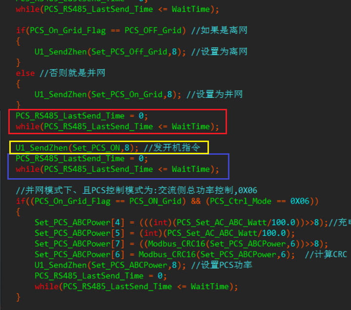

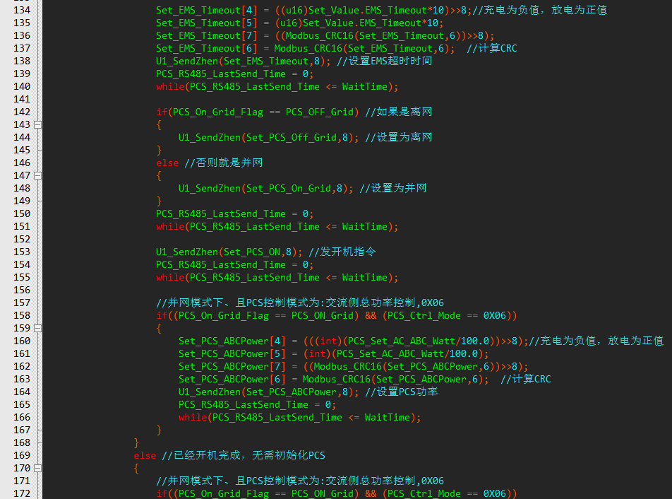

本人遇到奇怪问题如下:
程序下载到STC32芯片运行时,会卡在151行附近不再执行;而151行的代码,我反复检查,没有发现有卡住问题,而且,在程序多处都有这一行代码,其它地方都不会卡住。
因此我怀疑是编译器出现BUG,所以,我改为第二种写法,在后面加了括号,放置一个无用的变量,正常了!!!!!
这就把我搞的不知所措。
期间,我还发现其它问题,比如同一行代码放在不同位置,有的报错,有的不报错!!!
期望高手指点啊
不正常的代码截图:
会出问题的
会出问题的
加了无用的变量,正常了的代码截图
不会出问题的
不会出问题的

发表于 2024-10-6 14:54:59 | 显示全部楼层
红色部分和蓝色部分代码相同(实际代码应该极简), 黄色部分应该是一条简单的赋值指令, 所以...
红色部分的代码, 被 AI 掉了...
在 C51上, 有时也发生这种现像...

发表于 2024-10-6 15:04:05 | 显示全部楼层
1. 将 while 循环,  改写成  do{}while 循环,  试试.
2. 或将  while 体中的变量, 加 volatile 或 static 属性, 试试.
2. 或将  while 体中的变量, 加 volatile 或 static  ...
有效,加了volatile 问题解决,不加这个的话,编译器优化了,看来我的基础不牢,地动山摇啊
