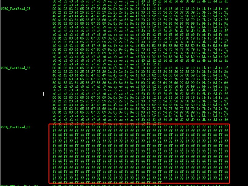

于是打板子从新做实验,同样用63-DMA-QSPI-P2P访问QSPI Flash  官方的可以
我接入,TB买的 W25Q128与W25Q64都遇到    W25Q_FastRead_6B 四线读取不出的问题(这个问题之前听说部分型号不支持四线QSPI)

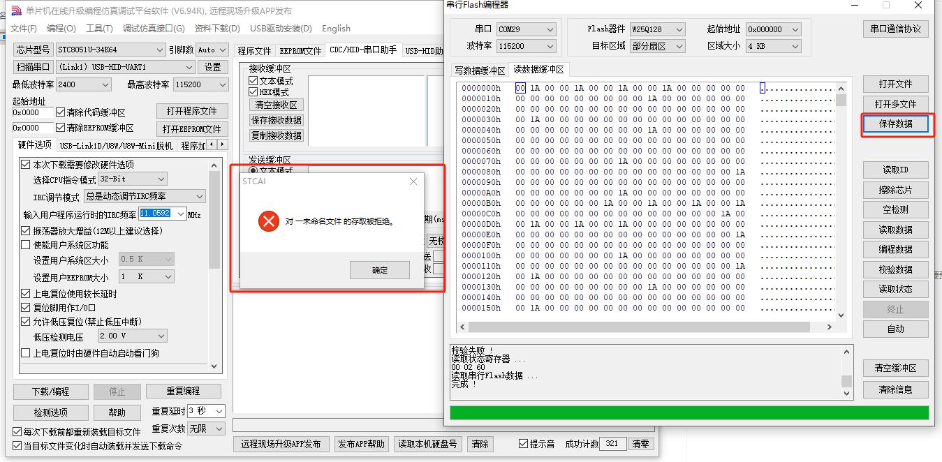

3、ISP软件里面的小工具,还有点问题,期待修复,大家一起测试

第3个问题,是否是WIN的设置问题,用管理员模式运行ISP软件或保存到D:盘等其他文件夹试试...

3、软件问题
