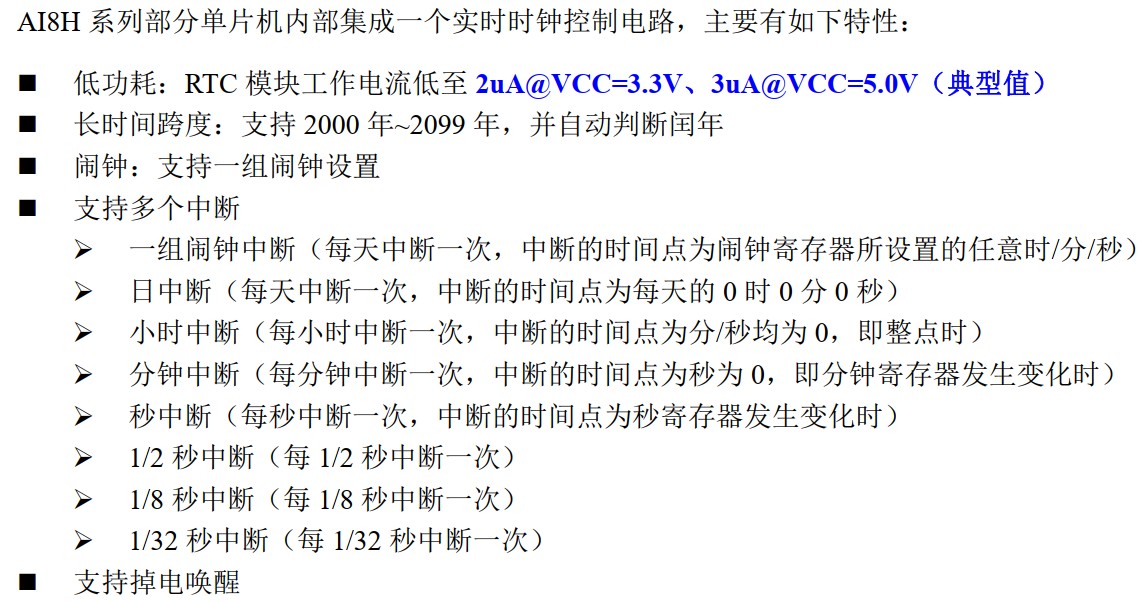

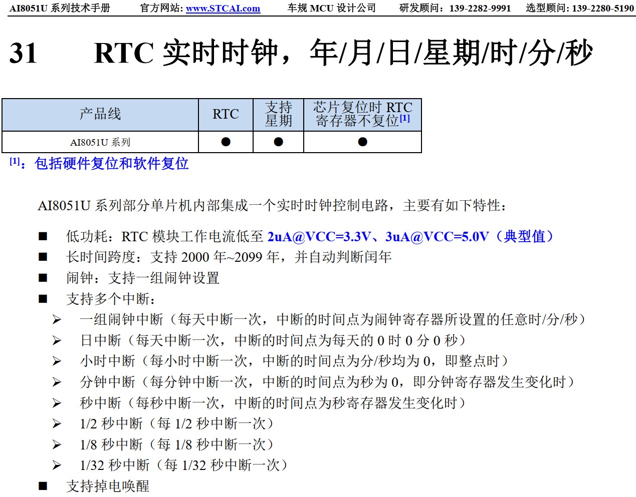

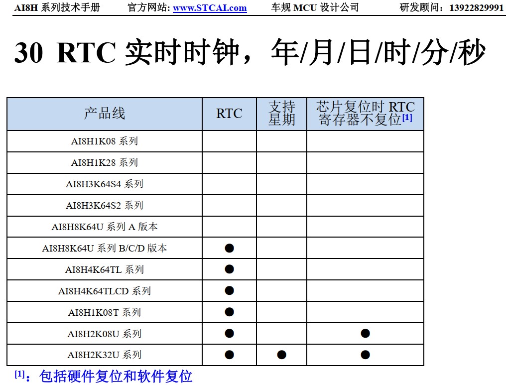

发表于 2024-10-6 13:54:52 | 显示全部楼层
ulvtk*** 发表于 2024-10-5 22:05
我用的是DS1302的时间来对比  现在问是的闹钟到了 P口的输出时间,因为我有的是定时器累加出来的1S 但是 ...
用带RTC的Ai MCU,不要用1302

 楼主| 发表于 2024-10-6 22:45:05 | 显示全部楼层
RTC时间不准的
3564
7698
7698
发表于 2024-10-6 22:54:10 | 显示全部楼层
外接32.768k晶振,晶振准RTC时间就准
对  详情 回复 发表于 2024-10-7 09:49

发表于 2024-10-7 09:49:36 | 显示全部楼层
对
25432
发表于 2024-10-7 10:42:34 | 显示全部楼层
用带内置 RTC 的 USB型MCU来开发
