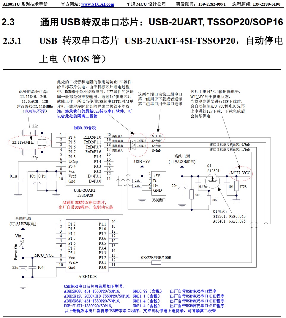

对于开发版,使用轻触开关,按一下断电松手上电,下载程序方便。
机械开关要按两下,按一下关断,松手,再按一次开启,降低工作效率。

现在都是带USB硬件下载的芯片了,不管是调试程序还是产品开发,
除了第一次需要按开关以外,
估计消耗0.000001卡能量,人力成本应该不高
均能实现不停电下载。
去掉这部分电路,节约成本、简化电路都是可取的。

我觉得最大的问题是,
一般的8x8机械按键开关的触点容量都非常小,这个可以看手册,基本都是200mA以内的,
仅适合做信号通断,电源电路因为有滤波电容的关系,接通瞬间的电流远大于200mA,
所以,使用这种机械开关是不合适的,而触点容量较大的开关价格会高出很多,体积也会很大,
不方便使用。

确实,8X8这种开关最大容量公开的参数只有12V,0.1A,
换算成5V,电流不到300mA。
