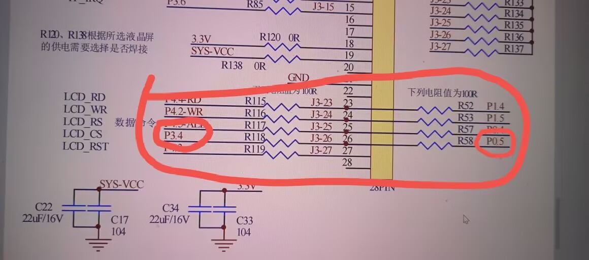

最近写按键的时候发现一个很诡异的现象,
明明没有按按键T0却一直显示按了,
最后翻看原理图才发现矩阵按键有个端口和独立按键冲突了
就是这个按键,

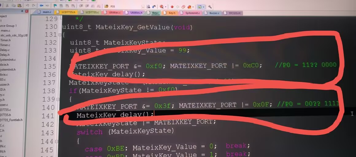

虽然没直接影响但是对于直接翻转P0口就会和独立按键起矛盾,
于是我就想到了与运算屏蔽这个按键,发现还是不行,
最后抱着试一试的态度与或运算一起用,
就成功了,不太懂为啥会这样
大概就是这么写的。
