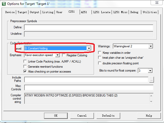

发表于 2024-10-4 19:10:09 | 显示全部楼层
LAO*** 发表于 2024-10-4 18:23
被优化了, 把 优化级设到 0 , 试试
不确定设置哪个
不确定设置哪个
不确定调整哪一个可以改成优化等级0

发表于 2024-10-4 19:31:11 | 显示全部楼层
上图 c251 目录下

发表于 2024-10-4 19:33:23 | 显示全部楼层

发表于 2024-10-4 20:17:48 | 显示全部楼层
按优化0这个设置编译了并下载,还是不行,原来现实0xff现在变成0x00
已经过了赋值断点还是0x00
断电打在下一行才能完成赋值吧?  详情 回复 发表于 2024-10-4 20:35
