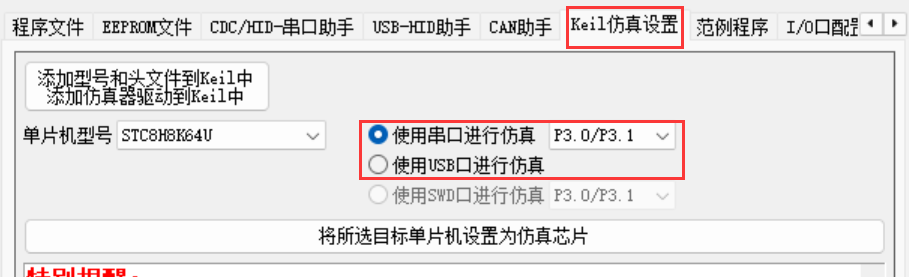

SWD硬件仿真 32G系列,使用  USB Link1D 仿真器
按这个步骤设置Link1d全部正常到 第7步 时,
在keil中的debug选项中找不到stc swd 仿真器  这个怎么解决?
注:烧录可以正常,设置仿真也正常

发表于 2024-10-4 12:05:19 | 显示全部楼层
使用仿真选项卡中的添加到keil,然后关闭所有keil
重新运行keil,应该就有了

发表于 2024-10-4 13:52:51 | 显示全部楼层
so*** 发表于 2024-10-4 12:20
8051u在8bit模式下不是硬件支持swd仿真,软件还没更新吗
感谢已解决,没有添加最新软件的仿真到keil

发表于 2024-10-4 13:54:21 | 显示全部楼层
重新运行keil,应该就有了 ...
以为之前添加的可以的,重新添加一遍,然后重启keil就可以了
thanks

发表于 2025-1-6 10:27:20 | 显示全部楼层
乘风*** 发表于 2024-10-4 12:18
暂时只有KEIL C251编译器才支持SWD仿真。
杯具啊。那stc8H试验箱迄今没法搭配link1D搞swd仿真,只能串口或者usb仿真?
51 如何仿真,带硬件USB的 8H系列,支持USB直接仿真/ISP-烧录,视频讲解回放 https://www.stcaimcu.com/forum.php?mod=viewthread&tid=1554 (出处: 国芯技术交流网站) 仿真STC8,【USB Link1D】支持32G/8H/8G/8A系列  详情 回复 发表于 2025-1-6 10:39

发表于 2025-1-6 10:36:52 | 显示全部楼层
8系列没有SWD仿真
