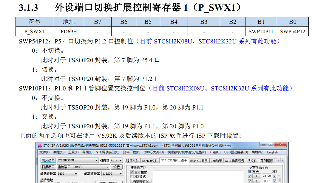

8H系列是不是都没有P12口?
8H系列哪个芯片有P12口?

早期设计的没有USB/触摸按键的,有 P1.2口
后期设计的USB型MCU,在 P5.4上放了第2个I/O, P1.2

 楼主| 发表于 2024-10-4 11:28:17 | 显示全部楼层
老师,这个P54口,如何设置让他变成P12口。。

发表于 2024-10-4 13:17:13 | 显示全部楼层
要看你用的具体型号

 楼主| 发表于 2024-10-7 18:22:04 | 显示全部楼层
看来8H8K64U芯片没有

发表于 2025-10-19 17:48:12 | 显示全部楼层
耀*** 发表于 2024-10-7 18:22
看来8H8K64U芯片没有
没有,那是不是不用配

发表于 2025-11-16 17:24:21 | 显示全部楼层
知*** 发表于 2025-10-19 17:48
没有,那是不是不用配
都行呢
