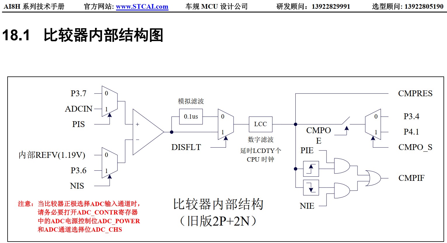

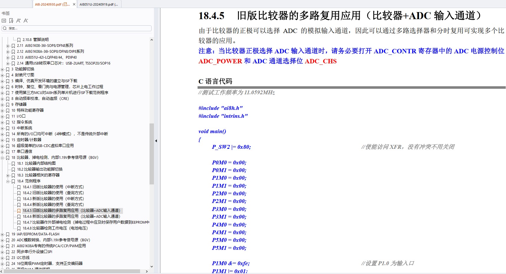

woc,老哥们不用了
        我配置了  CMPEXCFG = 0x03;                //选择比较器正端ADC,负端P36
        又加了配置        CMPCR1 |= 0x0c;     //选择比较器正端ADC,负端P36

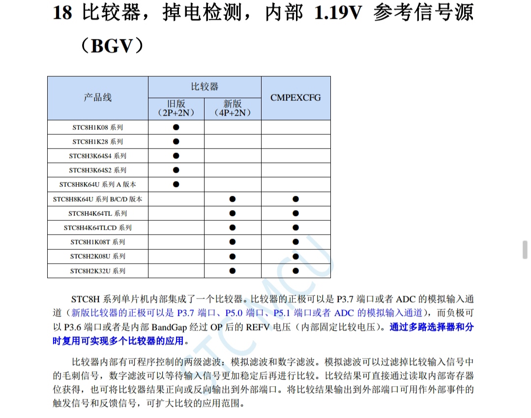

        就可以了,但是这个 CMPCR1 (适用于旧版比较器,新版比较器使用 CMPEXCFG 中的 CMPPS 进行选择)
        这个不是旧版比较器吗?
        这个新版本与旧版是在那个地方看的?
这个可以看技术手册,芯片型号部分介绍,里面有写使用的是新版比较器还是旧版比较器  详情 回复 发表于 2024-10-3 21:18

发表于 2024-10-3 21:18:28 | 显示全部楼层
具体还是看数据手册吧

发表于 2024-10-3 21:18:45 | 显示全部楼层
tail*** 发表于 2024-10-3 21:14
woc,老哥们不用了
