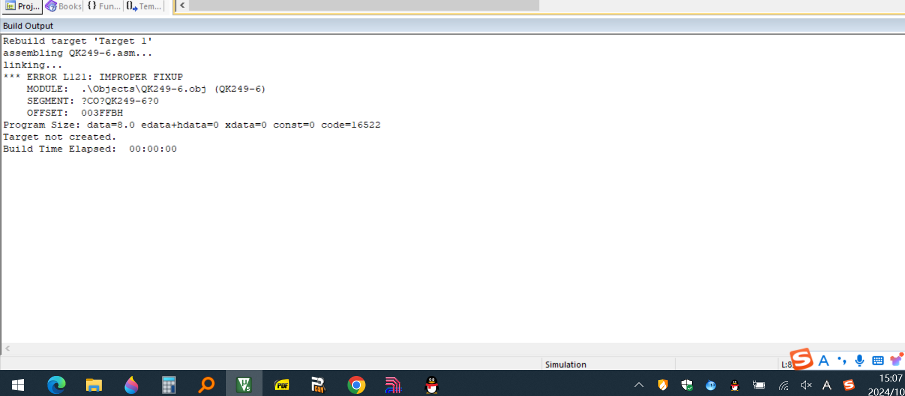

一个程序,用的是STC32G12K128的片子,程序编译时出现如下错误,请问如何解决?是在补充程序时出现的,谢谢。

发表于 2024-10-3 15:27:52 | 显示全部楼层
地址无法访问,估计是指令错了

发表于 2024-10-3 15:29:27 | 显示全部楼层
so*** 发表于 2024-10-3 15:27
地址无法访问,估计是指令错了
是吗?它没有显示哪个地址无法访问。这个错误有时我加一条 CPL LED (LED之前已经定义)就会出现,我原以为是程序存不下了。谢谢您的回复,我再仔细检查下。

发表于 2024-10-3 16:37:04 | 显示全部楼层
地址无法访问,估计是指令错了
您好,我看了程序,想不出哪里出了问题,您能举几个这种错误的例子吗?

发表于 2024-10-3 20:55:51 | 显示全部楼层
会不会是LED的定义在这里有点问题?

发表于 2024-10-6 11:38:16 | 显示全部楼层
YYY*** 发表于 2024-10-3 20:55
会不会是LED的定义在这里有点问题?
应该不像,LED是这样定义的:
LED               BIT                P0.5                        ;跟踪LED

发表于 2024-10-6 17:45:10 | 显示全部楼层
newl*** 发表于 2024-10-6 11:38
应该不像,LED是这样定义的:
LED               BIT                P0.5                        ;跟踪 ...
不应该是这样定义吗?sbit LED=P0^5;
不好意思,我没有说清楚,程序是汇编的。  发表于 2024-10-7 07:59

发表于 2024-10-12 11:47:09 | 显示全部楼层
今天又出现这个错误了,保留刚添加的程序,另外删除一段程序就可以,或者删除刚添加的程序,也可以。在硬盘下,看编译好的HEX文件是48K,在AIapp-ISP-V6.94R下,看代码的长度是1405C,按照手册中“5.12程序超 64K 时如何设置保留 EEPROM 空间“的说明也不行,有请各位看看如何解决,谢谢。

发表于 2024-10-13 11:29:48 | 显示全部楼层
UP一下,一直没有确切找到原因,我现在正尽量把程序中的一些重复语句,写成子程序,以减少程序的总量。

发表于 2025-6-5 22:23:26 | 显示全部楼层
巧了,从搜索引擎搜到这个问题了。
我是这样解决的:
我在const段定义了一个常数,想使用普通的mov指令访问,产生了这个问题。后来醒悟了,得用movc指令访问。然后就没错了
