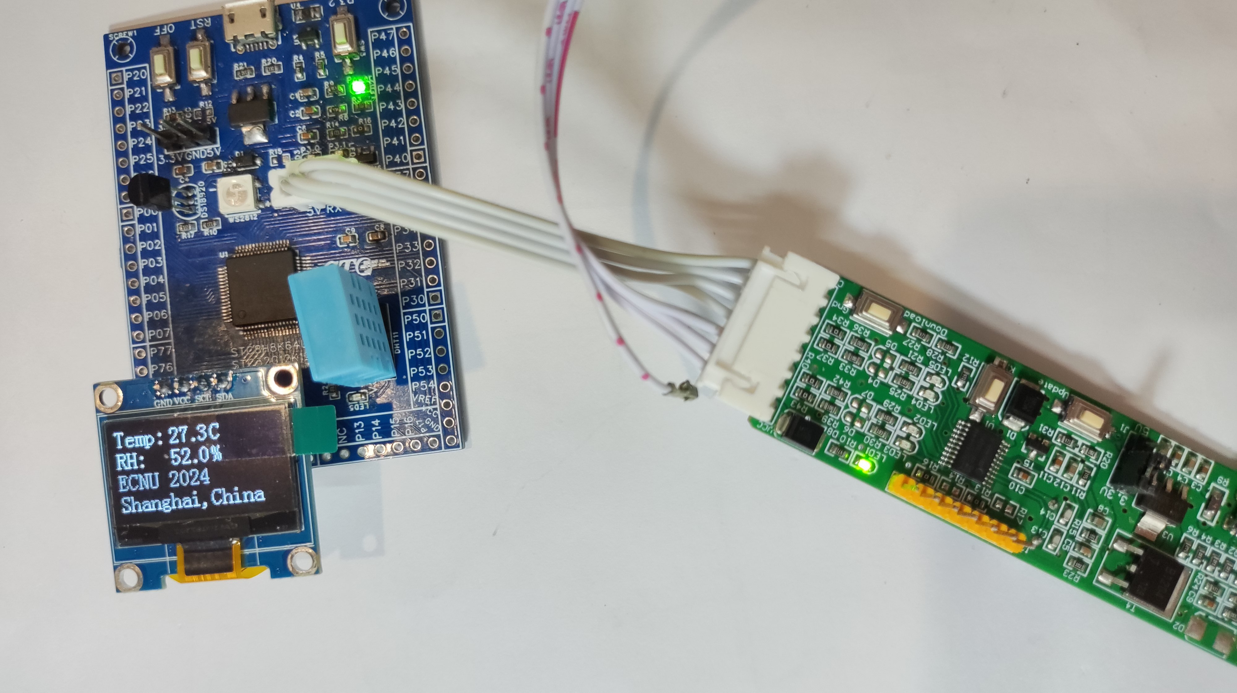

最近完成了基于 8H8K64U 开发板
和 DHT11 温湿度传感器的 OLED 显示及串口通信实验,
开发板 PCB 打板工程详见:
基于STC8H8K64U的WS2812彩灯控制开发板 - 立创开源硬件平台 (oshwhub.com) .
实物展示
效果展示串口通信
OLED 显示
代码
