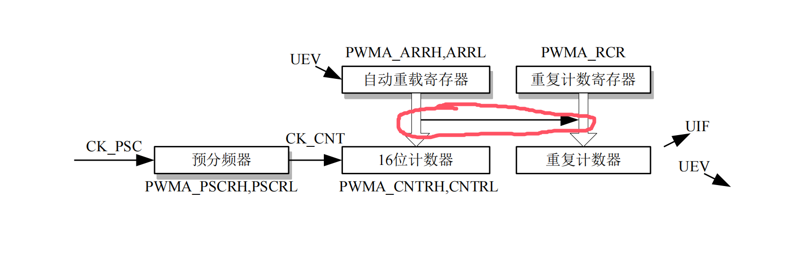

问题一: [图1]
这个箭头是什么意思,意思是将计数器的上溢/下溢信号传递到重复计数器中吗?

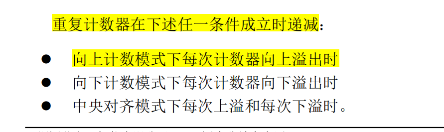

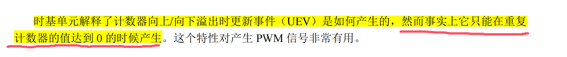

问题二:
[图2]这句话是什么意思,也就是说更新事件和更新中断标志都是由重复计数器产生的?就是这个图中的这个? [图3]

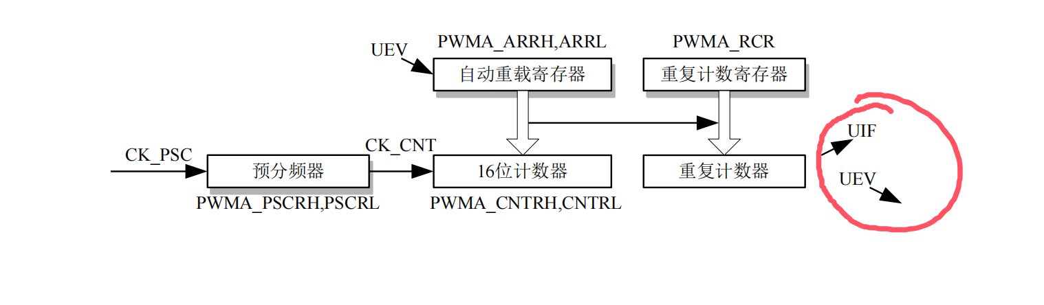

问题三:[图4]还有重复计数器的工作方式是什么?拿边沿对齐模式的向上计数举例,也就是说,重复计数寄存器默认是0,那么重复计数器默认是1,来一次上溢,重复计数器就减一到0,并产生更新事件?

发表于 2024-10-1 18:06:33 | 显示全部楼层
你的理解大部分都是正确的
不过第二个问题中,更新事件是由计数器溢出产生的,不过会受到重复计数器的数值条件约束。
仅在重复计数器为0时产生更新事件,如果不是零,就对重复计数器减1。
重复计数器是减法计数,每次计数器更新都会减一

老师,按照您的意思,就是说,[图1]中的箭头就是更新事件?
图1箭头是自动重载寄存器进行重载的信号,也就是更新信号。 这个信号是否输出到uev和uif取决于重复寄存器是否为0。 如果重复寄存器为0的情况下,直接管这个叫更新事件也可以  详情 回复 发表于 2024-10-1 21:42

发表于 2024-10-1 21:42:19 | 显示全部楼层

我明白了,谢谢您
