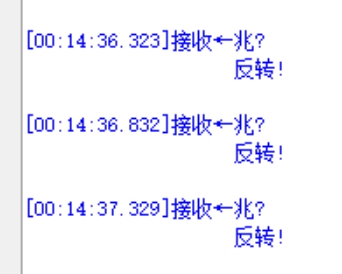

串口发送字符串时候,有些中文字符就成了乱码了,这个是KEIL没设置好还是怎么回事呢?

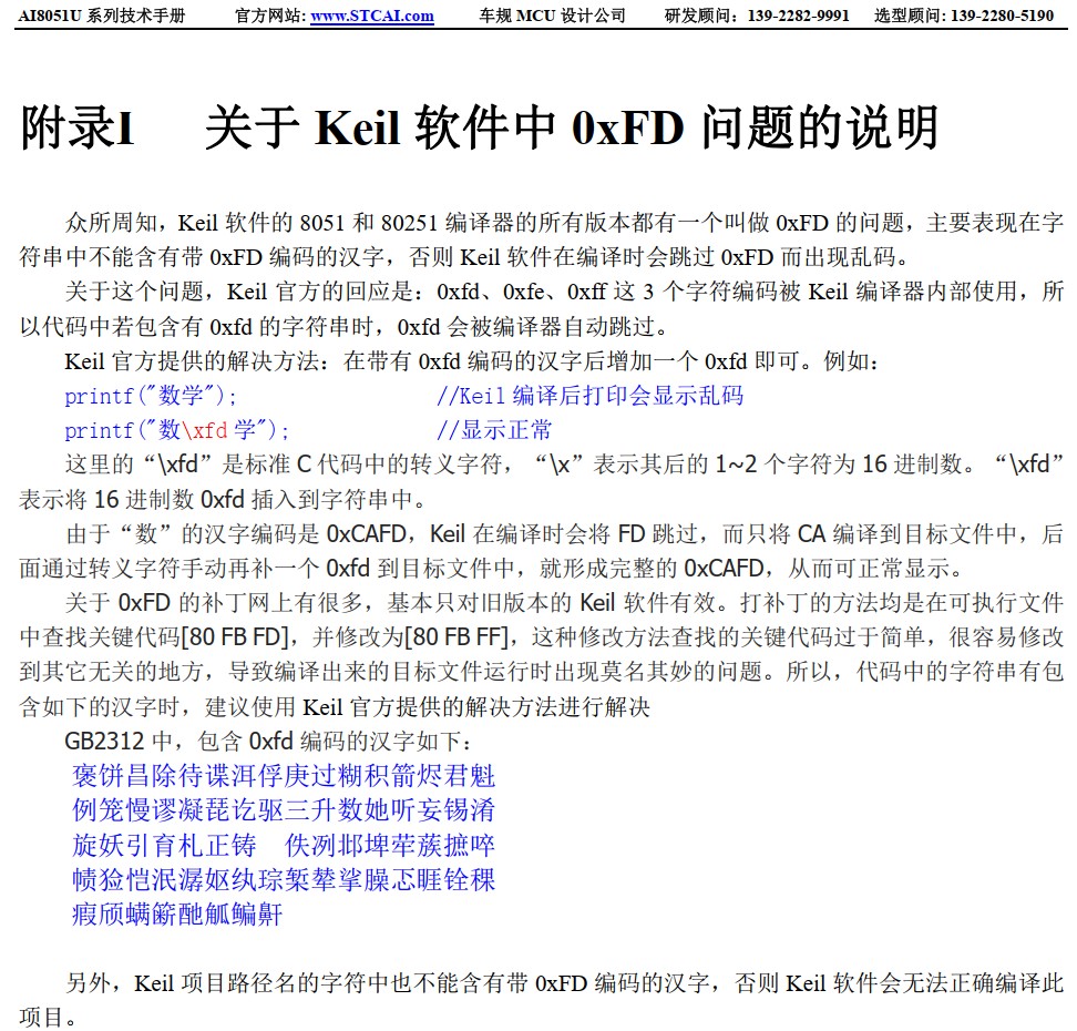

这个是keil的0xfd中文兼容性问题
可以通过使用“/xfd正”替换原来的“正”字,全部的0xfd冲突汉字请参考stc技术手册附录
