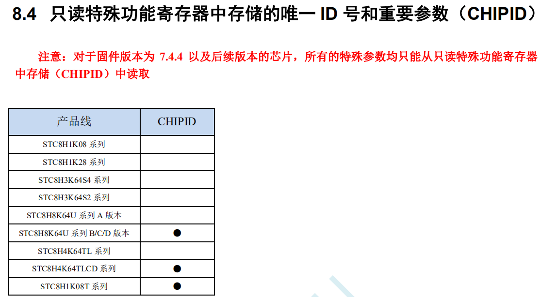

===有CHIP-ID的就从CHIP-ID中读,后续新产品只有这种手段了
热线19952583534
www.STCAI.com
  • 打卡总天数:261
  • 最近打卡:2026-07-03 13:45:19
292
1000
3233
3233
发表于 2023-2-23 14:13:36 | 显示全部楼层
有CHIPID的芯片必需从CHIPID读取(RAM与ROM不再存放)。没有CHIPID的芯片建议从ROM读取,因为RAM里面内容可能会被变量或者堆栈覆盖。
