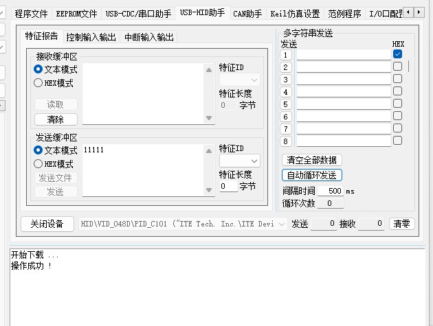

代码显示发送,但是看不到

发表于 2024-9-30 09:31:52 | 显示全部楼层
这选错了,选右边的 USB-CDC/串口助手,不要选 HID助手

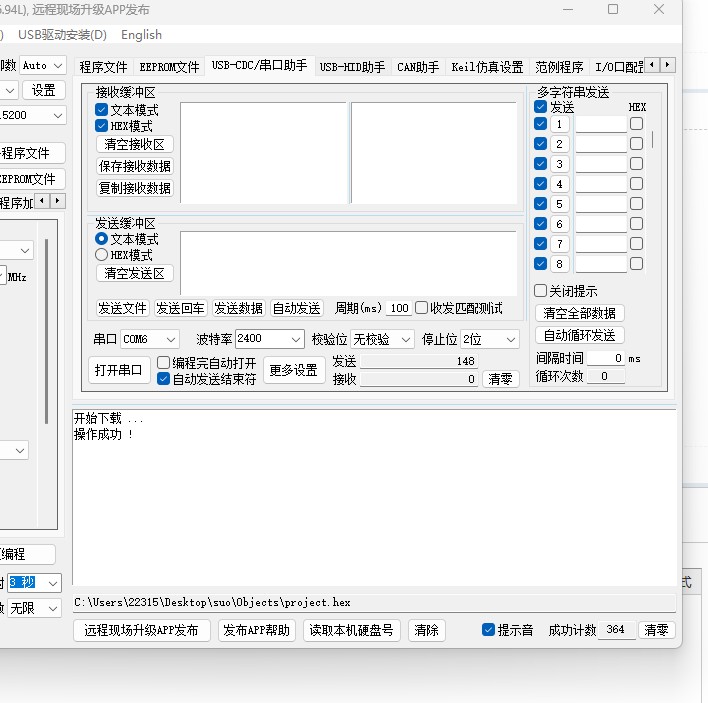

 楼主| 发表于 2024-9-30 09:36:17 | 显示全部楼层
选USB-CDC/串口助手助手也是什么都没有

发表于 2024-9-30 09:41:12 | 显示全部楼层
串口工具的RXD反复接地看看能不能收到乱码,如能,说明串口工具到电脑之间是正常的,再检查程序

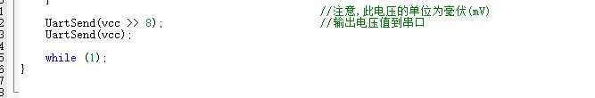

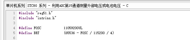

 楼主| 发表于 2024-9-30 10:11:34 | 显示全部楼层
拔插头的时候显示有发送数据,代码我用的示范程序一点都没改

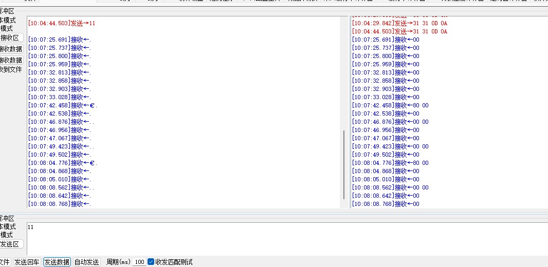

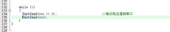

 楼主| 发表于 2024-9-30 10:14:34 | 显示全部楼层
可以了,但是现在收到的电压是乱码
你可以给串口发送完后加个延时,因为串口助手会自动根据延时分包。 这样可以更清楚的查看数据 你这个数据线现在全都连一块了,不好分辨  详情 回复 发表于 2024-9-30 10:25

发表于 2024-9-30 10:18:23 | 显示全部楼层
zzz*** 发表于 2024-9-30 10:14
可以了,但是现在收到的电压是乱码
首先,电压本来就是个数字,就应该用16进制查看,用字符形式查看肯定是乱码。
其次,多注意一下两端波特率是不是一致,不一致收的数据也就直接错了。
