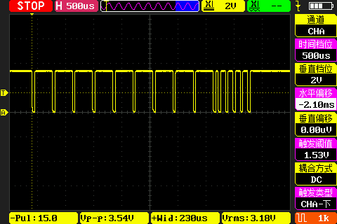

使用Ai8051U实现4路1MHz可控数量脉冲输出,工控领域

发表于 2024-10-1 10:26:56 | 显示全部楼层
晓*** 发表于 2024-9-30 01:15
对于脉冲输出的应用,还是使用PWM相对来说更实用一些,主要是输出频率或者说周期比较稳定,串口输出脉冲则 ...
pwm脉冲输出最大频率, 等同于pwm周期, 做不到大高.
目前 stc的 PCA 模块, 输出脉冲频率, 也做不到大高.
唯一只有定时器翻转输出, 可以做到高输出脉冲频率.
利用串行输出, 也算是一种新思路, 除了 串行口, SPI或许也行, 特别是 四线SPI (QSPI), 可同时输出 4路脉冲.
STC的PWM出四路1MHz轻轻松松好吧  详情 回复 发表于 2024-10-3 20:48
使用spi确实可以做到相当高且可控的脉冲发送,但问题是没法做到不同的频率调整。 我这个频率的调整主要是依靠dma的新寄存器itv(控制dma发送间隔的),因为频率高了以后周期的分辨率就会掉,加入了新的间隔时间寄存  详情 回复 发表于 2024-10-1 12:24

 楼主| 发表于 2024-10-1 12:24:36 | 显示全部楼层
使用spi确实可以做到相当高且可控的脉冲发送,但问题是没法做到多路不同的频率的同时调整。
我这个频率的调整主要是依靠dma的新寄存器itv(控制dma发送间隔的),因为频率高了以后周期的分辨率就会掉,加入了新的间隔时间寄存器就可以解决这个问题了,能同时实现高速,可控脉冲数量,细腻可调周期

发表于 2024-10-3 20:48:39 来自手机 | 显示全部楼层
pwm的问题是没法同时四路频率可调,并且四路没法单纯使用硬件实现计数功能。 控制伺服控制器这种场景,占空比差不多就行,主要是脉冲的频率和数量可控。 亦或者有什么更高级的用法可以实现?愿闻其详  详情 回复 发表于 2024-10-3 21:22

 楼主| 发表于 2024-10-3 21:22:40 | 显示全部楼层
不过,如果单纯讨论输出频率,那还是pwm更高一些,通过内部的高速pll,轻松可以达到io翻转极限。
