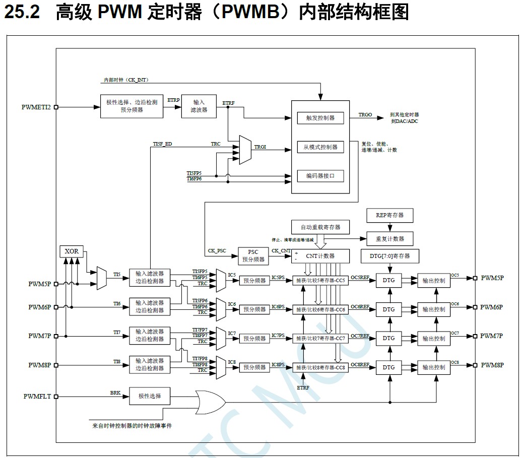

如题,比如
1.PWM5输出1K频率 占空比50
2.PWM6输出1K频率 占空比70
3.PWM7输出16K频率 占空比80 .
8219
17644
发表于 2024-9-29 17:25:24 | 显示全部楼层
不能,因为公用一个计数器,所以周期相同,即频率相同。
如果占空比是固定的,可以让PWM工作于软件定时器模式,匹配反转,再根据当前的输出电平来装载输出时间,就可以达到,但是16KHZ会中断频繁。

PWM5/6/7/8 周期/频率 相同
===但占空比独立设置,可不同
PWM1/2/3/4 周期/频率 相同,但和 PWM5/6/7/8 周期/频率 不同
===但占空比独立设置,可不同
