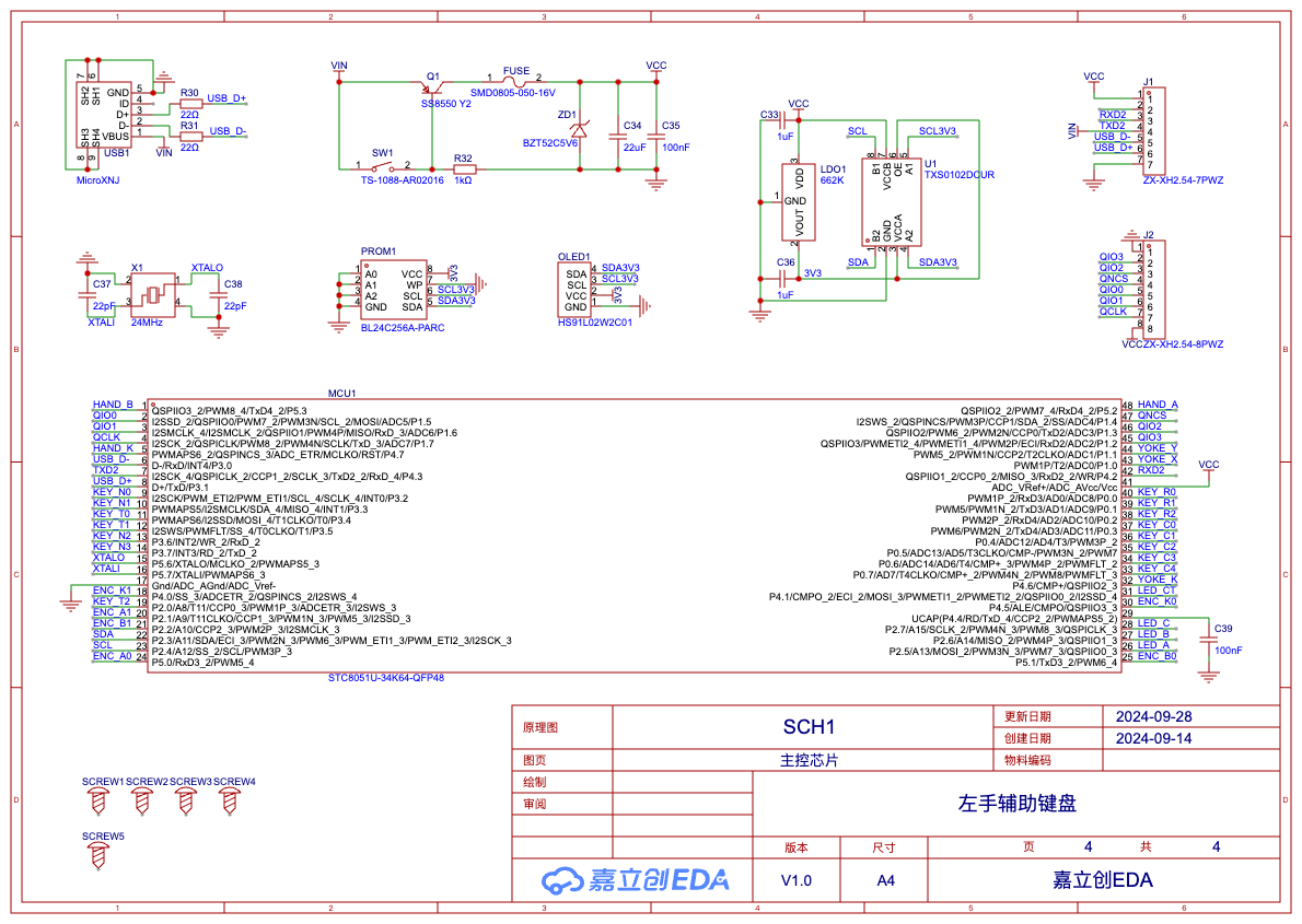

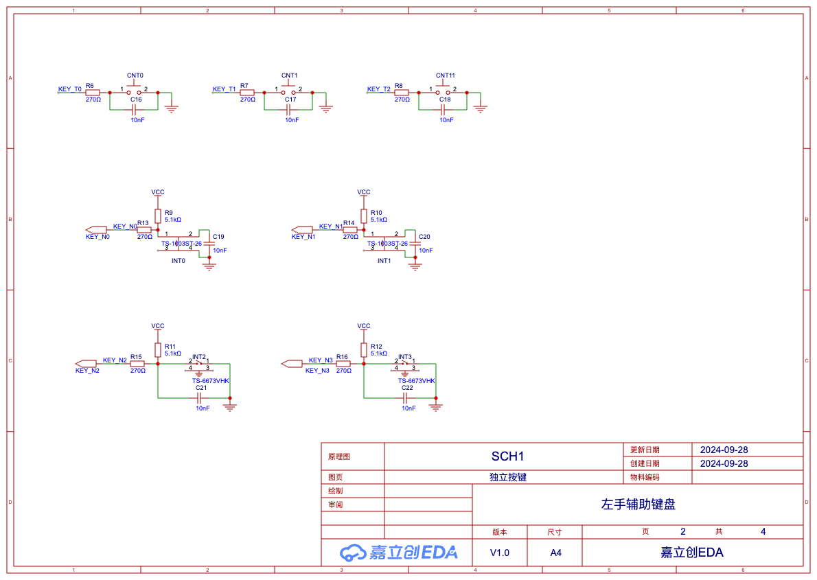

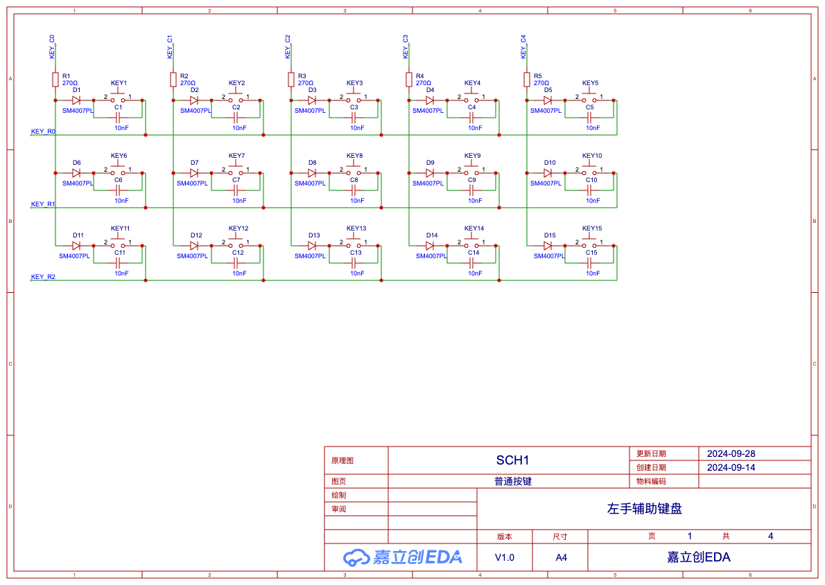

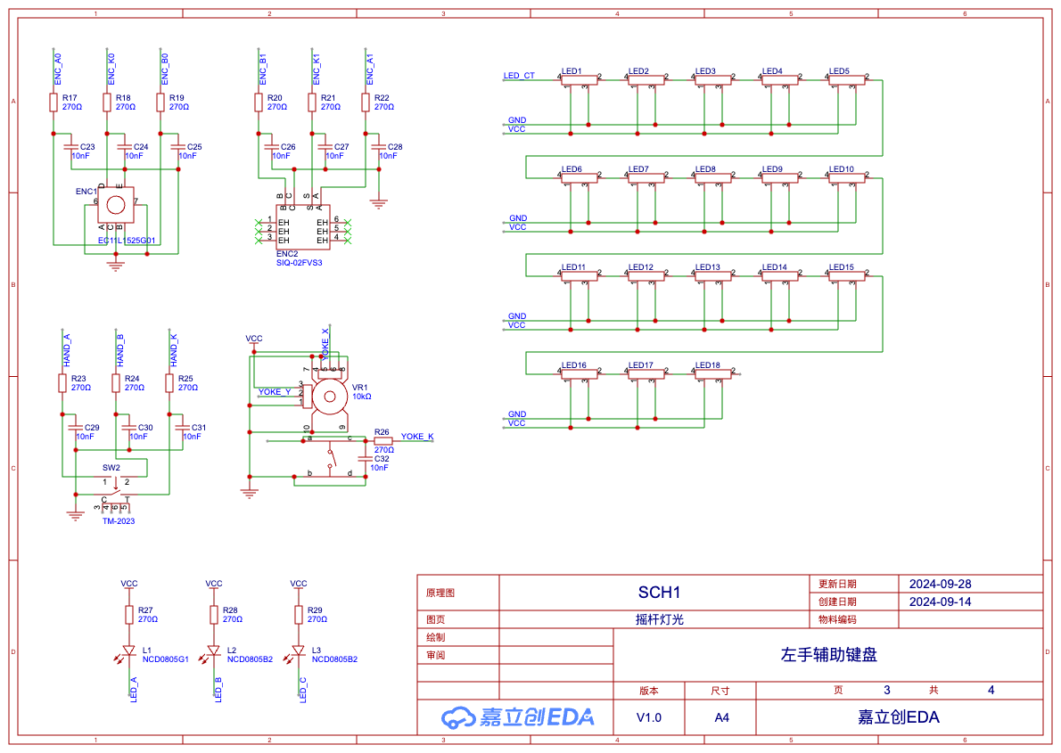

我代码写的多,开发板子都是用现成的,自己没怎么设计过。
最近搞了个左手专用辅助键盘出来,请大家帮忙看看优化下。
SCH_SCH1_1-普通按键_2024-09-29.png SCH_SCH1_2-独立按键_2024-09-29.png SCH_SCH1_3-摇杆灯光_2024-09-29.png SCH_SCH1_4-主控芯片_2024-09-29.png
