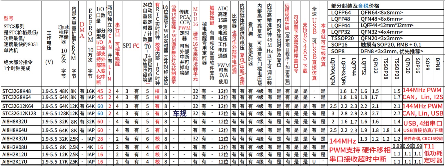

在硬件USB型MCU,
AI8H2K08U-45I-SOP16, RMB0.99的时代,
就不要想软件模拟USB的事了

发表于 2024-9-30 11:43:13 | 显示全部楼层
电脑端的驱动不好搞,还是用硬件USB, RMB0.95起
===硬件USB-HID不用装驱动
