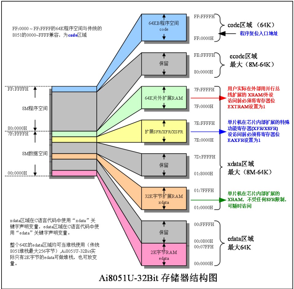

发表于 2024-11-4 16:08:29 | 显示全部楼层
看了芯片拓扑图,终于有了4K可以运行程序的SRAM用了,另外好像有64K*2的XRAM和16K的EDATA,资源适合大一些的项目应用了。
