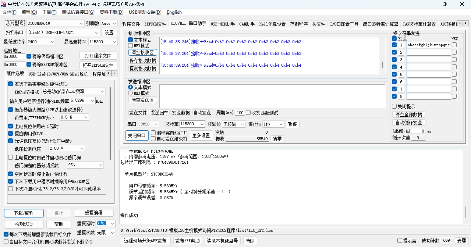

我将库函数例程包里面读写AT24C02的例子改成软件模拟I2C方式
主时钟改为6MHz、5.5296MHz测试都是正常的
你用附件例子试试看
