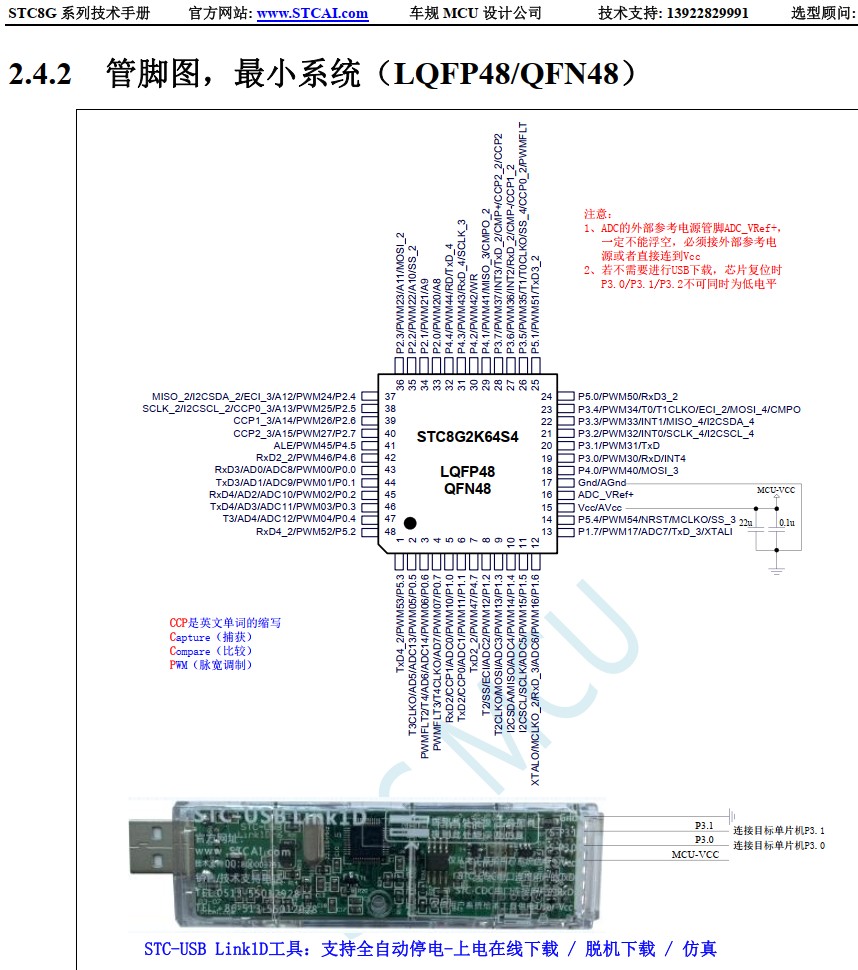

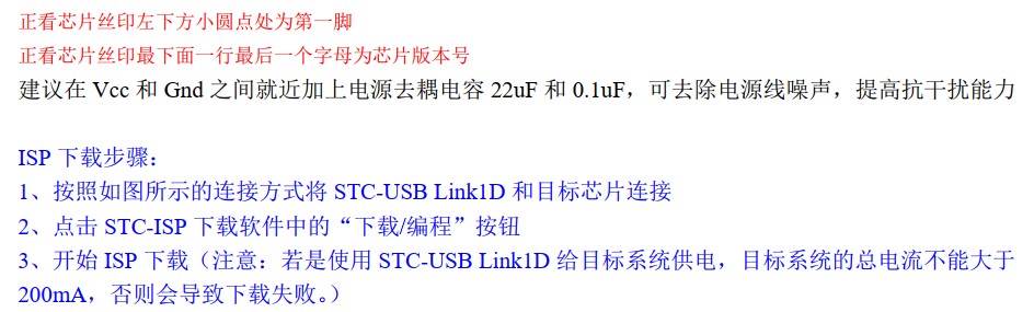

首先无“AI8G8K64S4”这个型号,应为AI8G2K64S4吧?
这个系列无硬件USB下载,需软件模拟(类似STC15开始的),比较麻烦,高版本的WIN还不容易。XP是包成功的。故建议换台电脑试试。或使用官方的下载工具(如STC-USB-LINK, 一箭双雕等等)转串口下载更方便。
