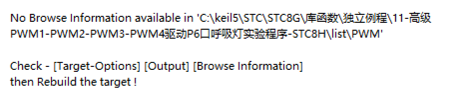

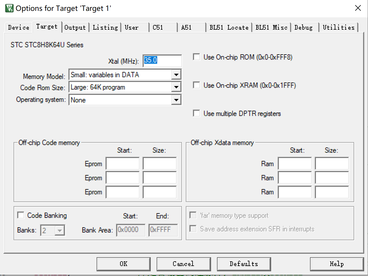

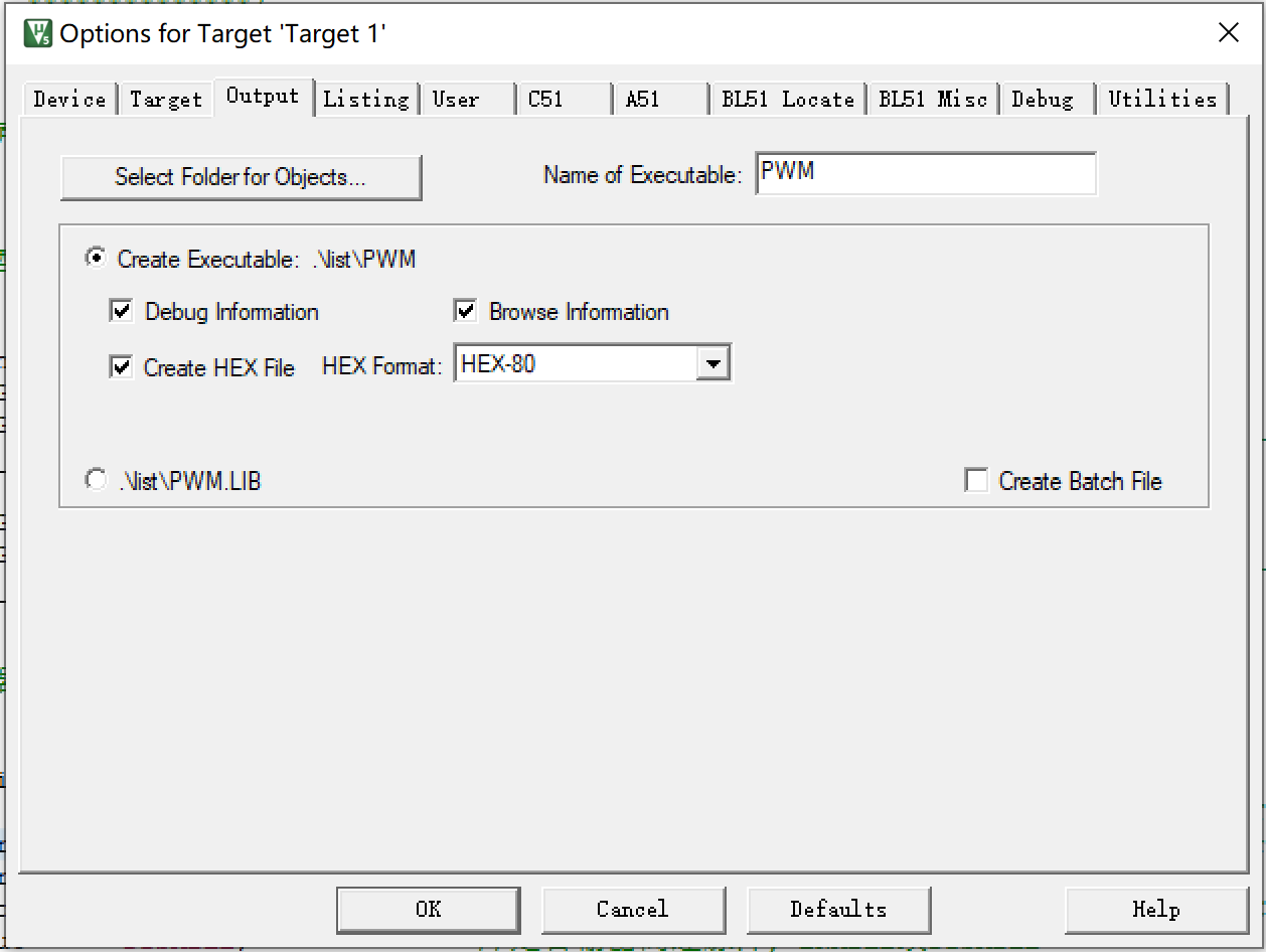

我照百度的改了还是不能跳转,麻烦哪位大哥可以指教一吗

发表于 2023-2-23 14:13:19 | 显示全部楼层
什么不能跳转?你在测试哪个工程?能否工程打包发出来看看?

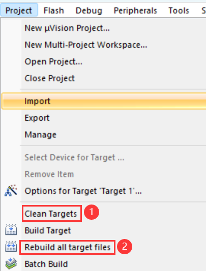

发表于 2023-2-23 14:35:10 | 显示全部楼层
先确保你调用的函数原型已经添加到项目里,在“Project”里清一下以前的编译文件,然后重新编译一次项目:

发表于 2023-2-23 15:14:38 | 显示全部楼层
在试官方给的STC8的第十一个PWM

发表于 2023-2-23 15:48:41 | 显示全部楼层
梁*** 发表于 2023-2-23 15:15
直接下载HEX测试正常吗?
梁工你好,我这里没能生成hex文件,hex文件是代码完整了才能生成吗?跳转也是吗,运行完下面显示Target not created.
编译没通过,根据错误提示DEBUG。  详情 回复 发表于 2023-2-23 15:51
