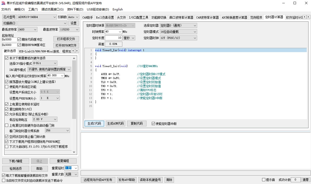

要不你试一下stcisp软件的定时器计算器小工具。 这种定时器使用我从来都没自己算过,小工具生成代码又快又好用 对比生成代码来看,你这个好像没有初始化清空tf0  详情 回复 发表于 2024-9-29 06:09
148
4098
10914
发表于 2024-9-29 06:09:51 | 显示全部楼层
前*** 发表于 2024-9-29 00:25
我按例程又试了一下,定时器中断只能进去一次就不再产生中断了,头大,搞不懂 ...
