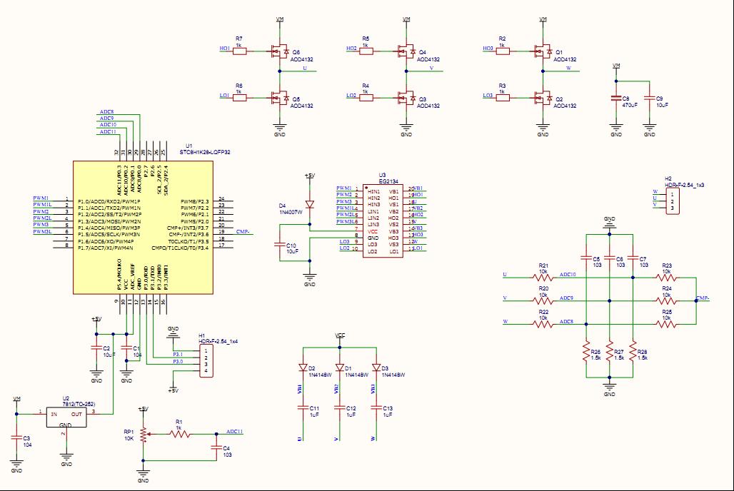

我采用了梁工的无刷无感电机方案,现在在梁工电机方案上改进了电机驱动电路。改进后电机转速很慢,速度加不上去,还烧MOS管。电路图如图所示

因为梁工方案是采用的分离元器件驱动MOS管的,我加了一个驱动芯片来驱动MOS管,其他电路是一样的,可是电机驱动不起来,是什么原因。还有一个问题,现在无感无刷电机,如果不去检测过零点的话,能不能定速高速运行,不如我要定速到1万转每分钟,不调速。固定一个速度,可以调节换向频率,不检测过零点实现吗。
电机的最高转速是由本身的kv值决定的。可以使用其他电调测试电机的最高转速 mos发烫可能是没做好pwm死区设置 至于定速方案,一样需要过零点采样,不然没法高速转  详情 回复 发表于 2024-9-28 16:58

发表于 2024-9-28 16:58:24 | 显示全部楼层
REN_*** 发表于 2024-9-28 16:36
因为梁工方案是采用的分离元器件驱动MOS管的,我加了一个驱动芯片来驱动MOS管,其他电路是一样的,可是电机 ...
mos发烫可能是没做好pwm死区设置
我用的eg2134方案,也可以做到2w转驱动无刷电机

 楼主| 发表于 2024-9-28 17:36:09 | 显示全部楼层
mos发烫可能是没做好pwm死区设 ...
您是和我用的一样的方案吗?我这个电路图有问题吗?现在死区是专用芯片EG2134的芯片来控制的,本身芯片自带死区的。现在电机转不起来,不知道是否硬件存在问题,还是硬件和软件不匹配。您可以发一下程序例程可以看看吗?谢谢啦!

 楼主| 发表于 2024-9-28 17:37:29 | 显示全部楼层
我这个电机用梁工原版方案驱动起来了,13000转很稳定。我改了图以后就不行了。
电机是没问题的,是高速电机。

 楼主| 发表于 2024-9-28 17:39:11 | 显示全部楼层
电机电压不同,是否要换反电动式检测的分压电阻值
变电压电阻也要改,用mos的话,原版程序直接用是不行的。 要改pwm配置部分,具体改的那我也忘了。等我找找程序。 大概就是栅极驱动不能做到100%占空比输出,原方案pnmos是可以持续高电平的,所以要改动  详情 回复 发表于 2024-9-28 18:06

发表于 2024-9-28 18:06:11 | 显示全部楼层
变电压电阻也要改,用eg2134的话,原版程序直接用是不行的。

 楼主| 发表于 2024-9-28 18:20:46 | 显示全部楼层
要改pwm配置部分,具体改的那我也忘了。等我 ...
好的,感谢指导,如果有程序,就给我分享一下学习一下,谢谢啦!

发表于 2024-9-28 20:27:31 | 显示全部楼层
电机绕组是星形结构还是三角形结构,我测试同一个电调,三角形结构正常,星形结构可能转速很慢

发表于 2024-9-29 17:28:28 | 显示全部楼层
你栅极串联电阻1K,太大了,MOSFET不能工作于快速的开关状态,示波器看栅极电压就知道了,一般要求上升、下降时间在1us之内。电阻改为10欧姆看看。
