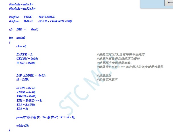

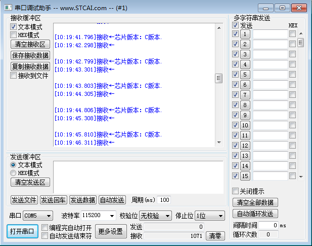

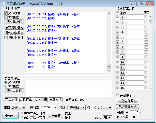

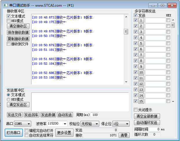

按照手册上的程序,读取芯片版本串口打印输出,结果有点迷糊,还请知道的老师们给科普一下:
同一个芯片,printf("芯片版本:%c版本\n",'A'+id-1);输出是A版本。
                   printf("芯片版本:%c版本\n",'A'+id);输出的是B版本。
                   printf("芯片版本:%c版本\n",'A'+id+1);输出的是C版本.......?

究竟该用'A'+id还是'A'+id-1来读芯片版本呢?手册上怎么用的是'A'+id-1。当然读不读芯片版本也没有什么太大的用处,只是好奇为什么会这样
