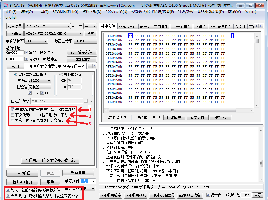

发表于 2024-9-29 16:37:36 | 显示全部楼层
      为了呼应软件使用手册详细教程的重要性,我谈一点(只是其中一小点)关于下载软件的使用体会。比如打开下载软件的默认下载设置项:收到用户命令后复位到ISP监控程序区的下面的三个选项的选择问题,许多人可能会忽略它的区别,但对于新手来讲,很关键!
      如果用USB-CDC/HID下载,第二项必须选,如果要不停电下载,第二、三项必须选。如果只选第二项不选第三项,只能手动按电源键+P32键配合。如果你用了不停电下载,转入普通串口下载,则不能选择第二项和第三项,否则打死它就不给你下载程序。首次打开ISP软件默认打开第一项和第二项,如果用普通串口下载模式,一定记得取消第二项。如果没有论坛的帮助解答,我根本不知道这些技巧和经验。希望多多交流互助,特别是对初学者会少走很多弯路。
