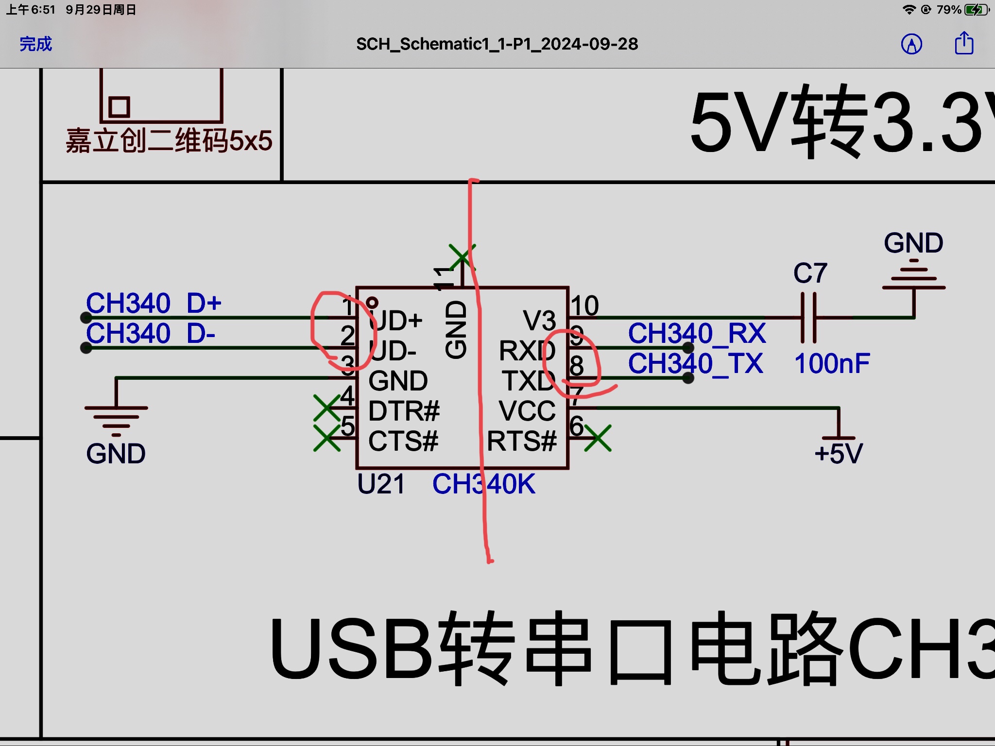

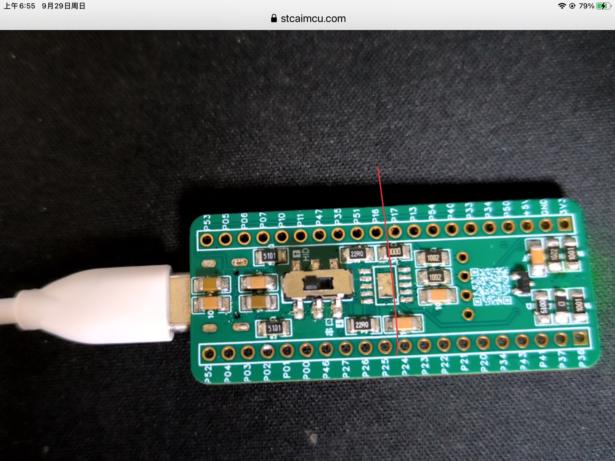

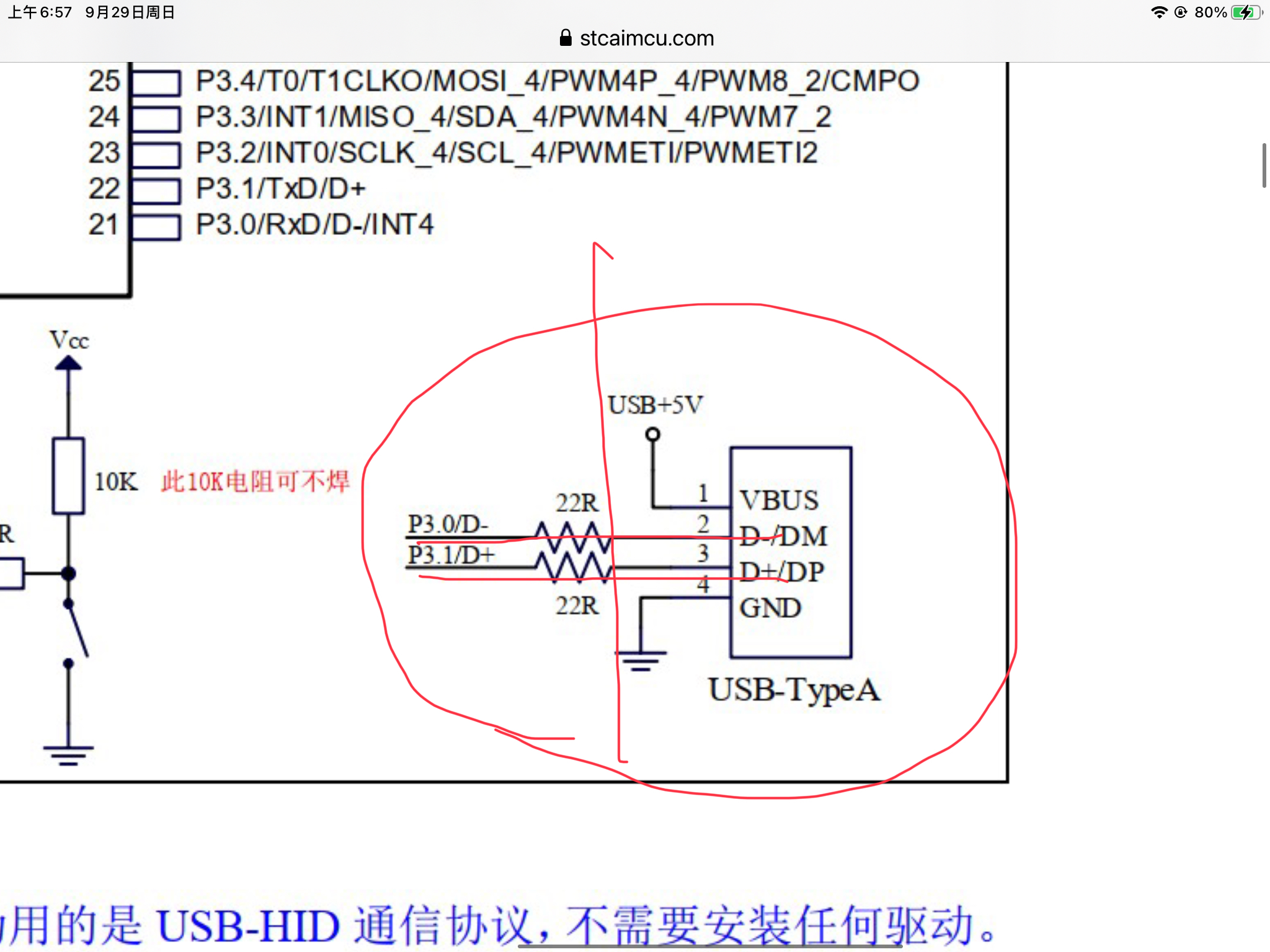

51M*** 发表于 2024-9-28 15:03
去掉CH340后,还是无法通过HID直接下载
正常情况下,如果电源正负极和d+d-4根线接线正确,是能下载的,如电源正负极接线正确而不能下载,多是缺少d+或d-。

发表于 2024-9-29 07:14:43 | 显示全部楼层
如果把340芯片去掉,相当于断开了d+和d-,这样还能下载吗?

发表于 2024-9-29 07:17:05 | 显示全部楼层
从原理图看,就是断开了d+d-。

发表于 2024-9-29 07:23:14 | 显示全部楼层
按照官方提供的资料,连接好d+d-相关的电路,是不是就可以下载了。仅供参考!

发表于 2024-10-9 16:15:27 | 显示全部楼层
taih*** 发表于 2024-9-29 07:17
从原理图看,就是断开了d+d-。
现在去掉CH340就能正常通过HID下载程序
