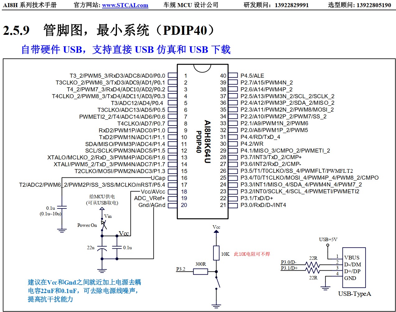

1,利用 8H8K64U的自带硬件USB下载

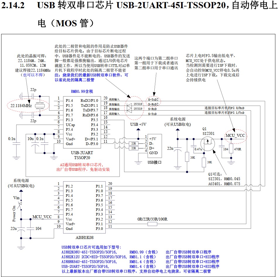

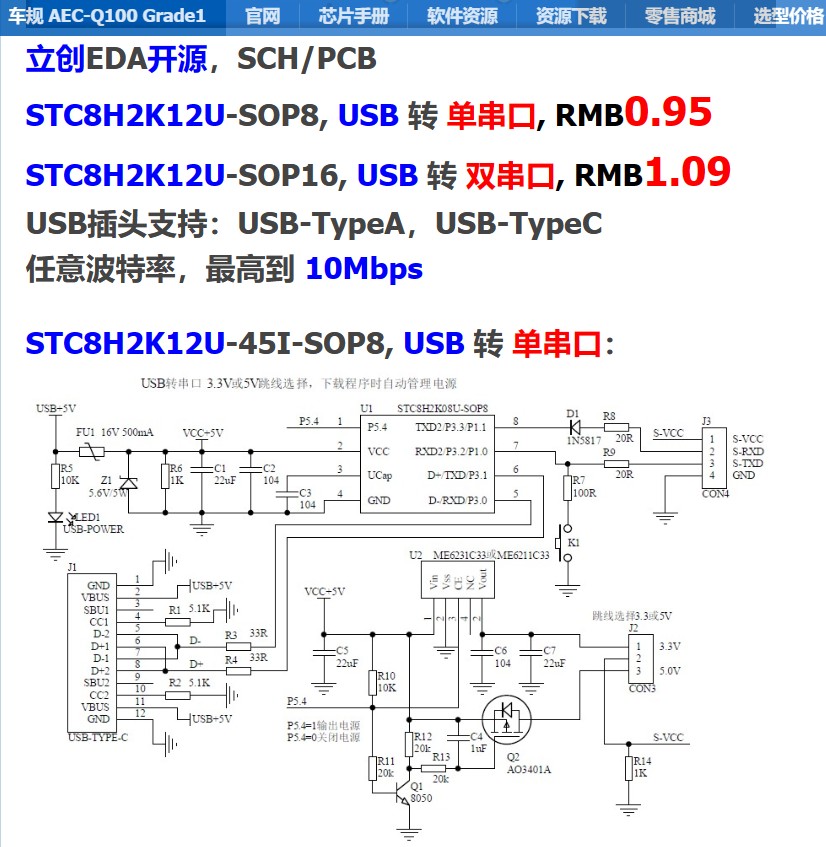

2,利用 RMB1.1 的 8H2K12U-SOP16 对其他芯片自动停电上电下载
3,利用 RMB0.95 的 8H2K12U-SOP8 对其他芯片自动停电上电下载
立创开源: USB 转 单串口 / 双串口@8H2K12U-SOP8/SOP16 - SCH/PCB EDA设计技术交流区 国芯技术交流网站 - AI32位8051交流社区 (stcaimcu.com)

强烈建议使用AI8H2K12U-SOP8,时钟精度(波特率误差)满足AI MCU下载要求(其他USB转串口芯片不接晶振内部时钟误差大,波特率精度差,影响AI MCU串口下载自动调节频率),而且IO模式可自定义,可省二极管(其他USB转串口芯片无法设置IO模式,不能省二极管

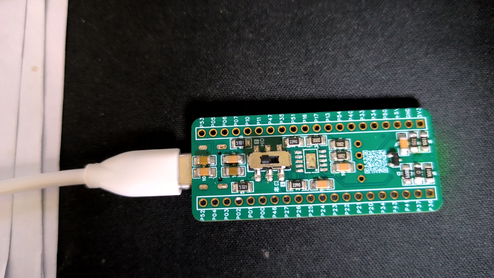

发表于 2024-9-28 15:03:39 | 显示全部楼层
去掉CH340后,还是无法通过HID直接下载

发表于 2024-9-28 15:07:42 | 显示全部楼层
去掉CH340后,ISP软件识别的依然不是HIDwriter,还是和之前一样的双串口+HID

发表于 2024-9-28 15:09:49 | 显示全部楼层
Debu*** 发表于 2024-9-28 15:02
拆掉CH340了?
要断开CH340的串口到P30、P31的连接,否则影响USB通信
我整个去掉了CH340,想仅用HID下载程序,结果也是无法下载,点击下载就卡在“继续检测目标单片机”

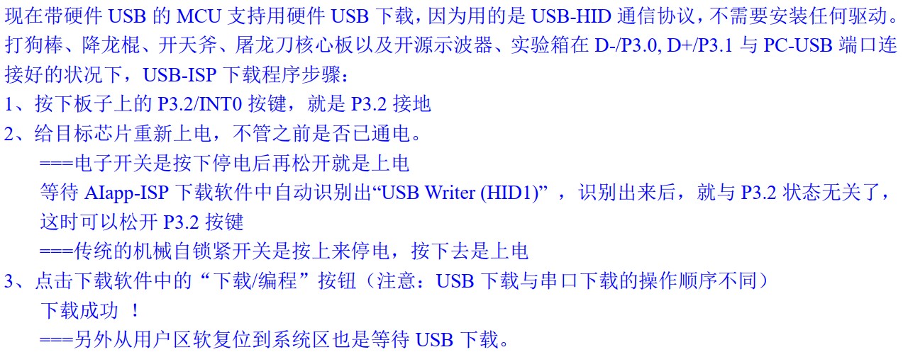

先P32接地并连接USB信号,最后接通电源,不能用插拔TypeC的方式,因为不能保证先接通信号后接通电源  详情 回复 发表于 2024-9-28 15:58

我知道了,是我操作问题,按常闭开关时间太短了

按住p32不松,点一下开关就行,识别出就松p32
