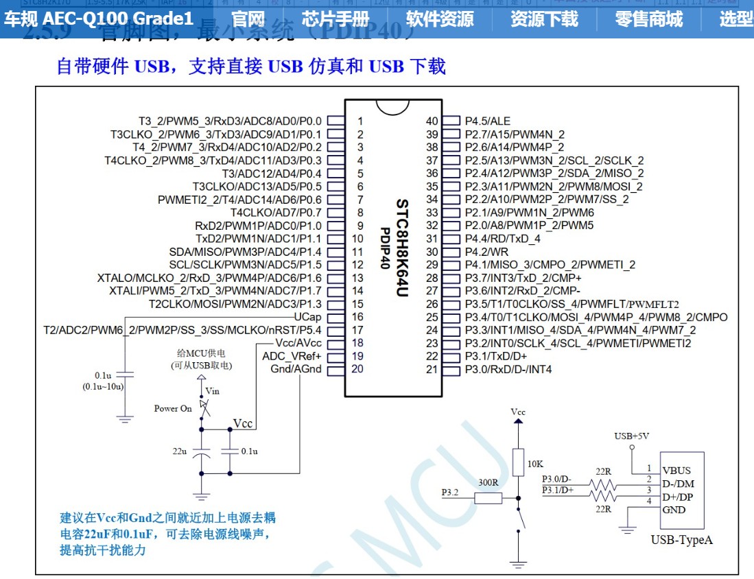

 楼主| 发表于 2024-9-29 09:42:16 | 显示全部楼层
神*** 发表于 2024-9-28 13:01
KEIL 软件仿真是不能软仿真 后期扩展的功能的
用 8H8K64U的USB硬件仿真功能,可以仿真
怪不得,感谢了

T2、T3、T4是扩展的外设,KEIL软仿不支持,要硬件仿真才可以。
