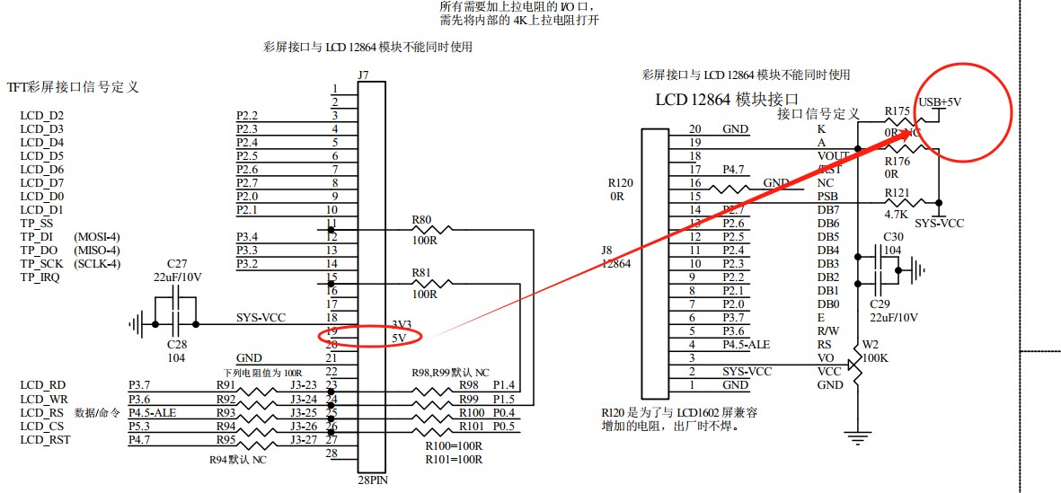

如果有和我一样用这种屏幕的,
一定要自己飞线接一下5V。
将TFT+5V接到USB+5V。

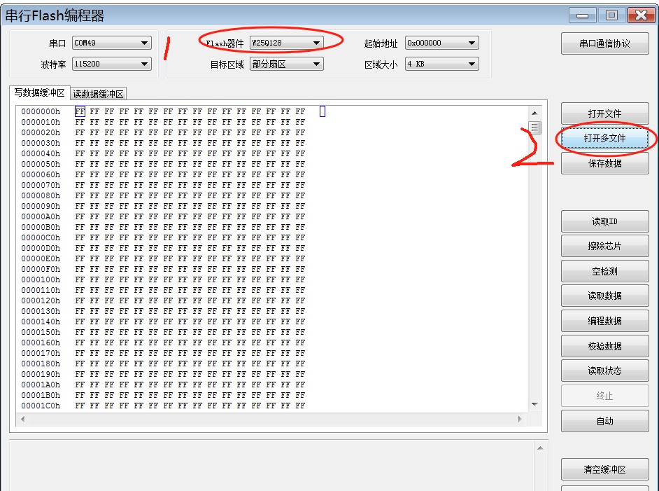

烧写72.4-QSPI-TFT_DMA_P2P外设到外设_显示视频级动画效果程序-ILI9341前,
还需要先对Flash芯片进行写入数据,写入的是播放视频的数据。

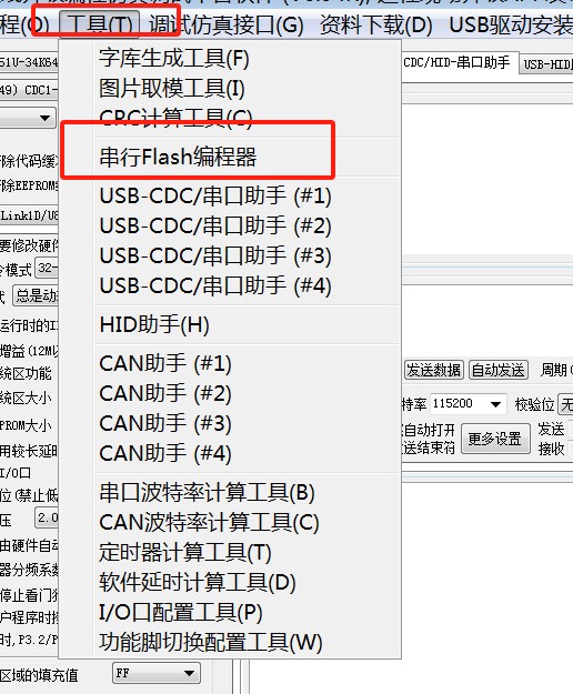

官方下载最新的AIapp-ISP-v6.94R.exe。

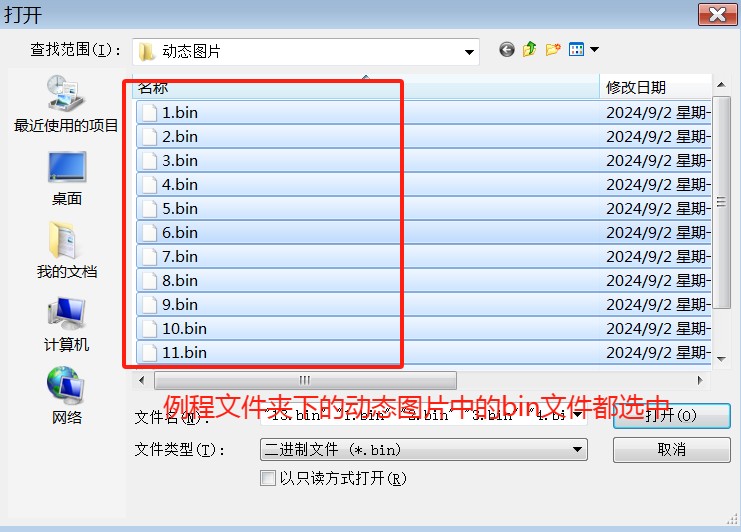

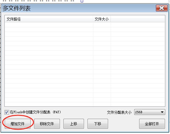

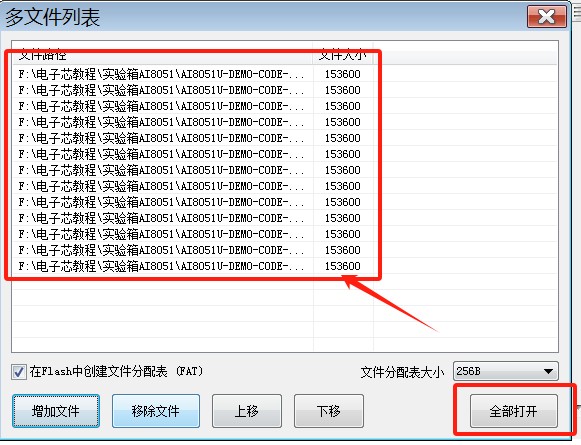

按住P3.3后上电,芯片进入FLASH下载模式,使用6.94P版的ISP下载软件中的“串行Flash编程器”
工具将多幅图片下载到实验箱的Flash中,然后重新上电(P3.3不要按),即可进入动画显示模式
之后烧录代码即可实现如下效果,

是的,市面上arduino屏规格不统一,电源不一致
