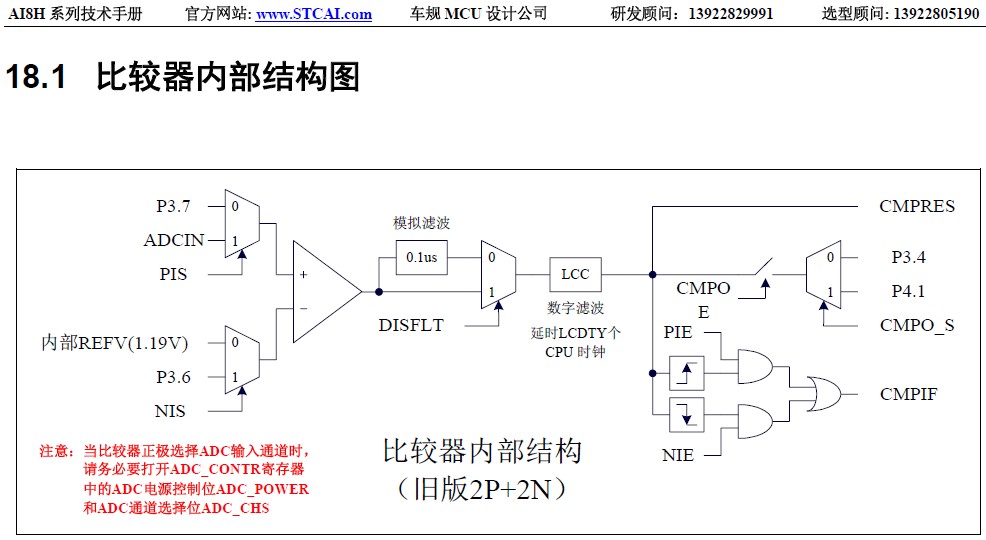

AI8H1K08比较器CMP+(P3.7)输入端用于检测交流电源供电情况,
CMP-设置为内部REFV(1.19V)。
请部P3.6还可以用作其它用途吗?

不影响P36,随便用

不选做比较器输入,可以当做普通IO口使用

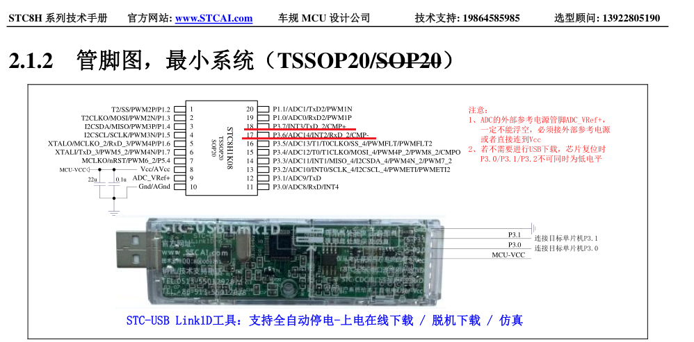

我准备用P3.6当作ADC14通道使用,看来可以用,就差一个管脚,这样就不用换芯片了。
