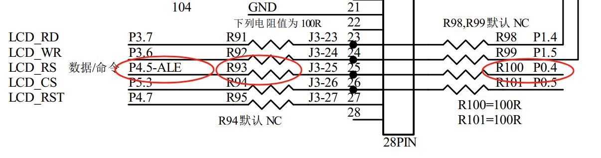

测试《37.1-2.4寸ILI9341驱动TFT显示屏实验程序-带触摸功能,IO模拟I8080接口程序》发现不能显示
查看接口是对的,但是发现,LCD_RS的控制接口为PP45,电阻R93有焊接,但是R100也有焊接,
说明也连接到的P04,这里不知道对不对,不过我把电阻R100去掉,也是不能显示。

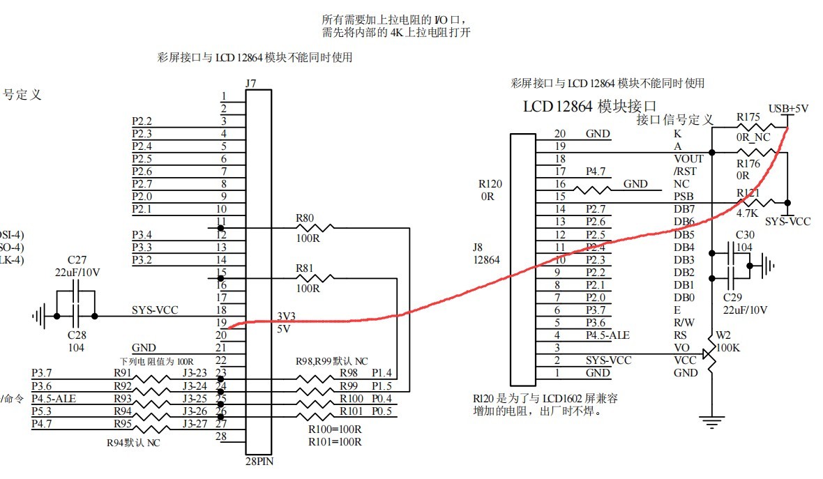

从USB+5V飞根线到彩屏的5V接口试试:

楼主这个问题解决了吗? 是不是电源的问题?
