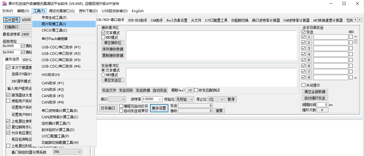

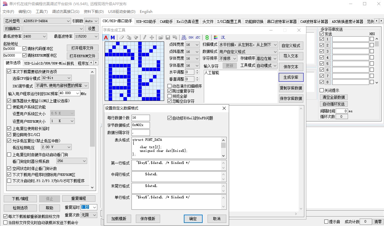

发表于 2024-9-27 17:15:29 来自手机 | 显示全部楼层
彩屏有很多种,ISP软件上有位图转换里面有像素。
这么高级,用大半年还不知道,这就去看看
