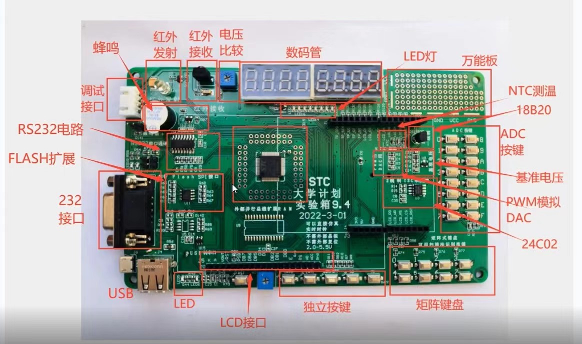

特点:
     1板载了学习单片机常用的资源(包含下载电路,用户按键,和用户LED)
     2板载了常用的传感器的接口,可接入众多常用传感器
硬件组成:
        主控芯片:STC32G12K128;
        红外发射:用于发射红外信号,例如电视遥控板;
        红外接收:用于接收红外信号,例如电视机;
        电压比较;
        数码管:例如一些家用电器温度,时间的显示;
        LED灯;
        万能板:板载了常用的传感器的接口,可接入众多常用传感器,用户也可以扩展一些自己需求:
        NTC测温:比较稳定均匀;
        18B20:仅能测定某一时刻数值;
        ADC按键;
        基准电压;
        PWM模拟;
        24C02;
        LCD接口;
        LED;
        USB/232接口:用于和电脑连接;
        FLASH扩展;
        RS232电路;
        调试接口;

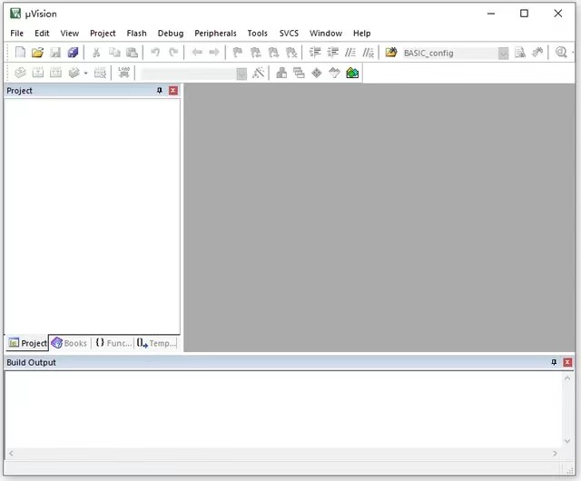

1.STC-ISP软件的下载:是开发STC单片机的必备神器,既能下载STC全系列单片机的程序,甚至集成了虚拟显示功能,在线生成工具,驱动安装等功能;
2.STC手册下载:帮助我们更好的了解和学习单片机,可以在官网上下载;
3.PDF阅读器的下载:帮助我们更好的浏览手册;
4.搭建C251开发环境;
5:进行工程的编译和下载;

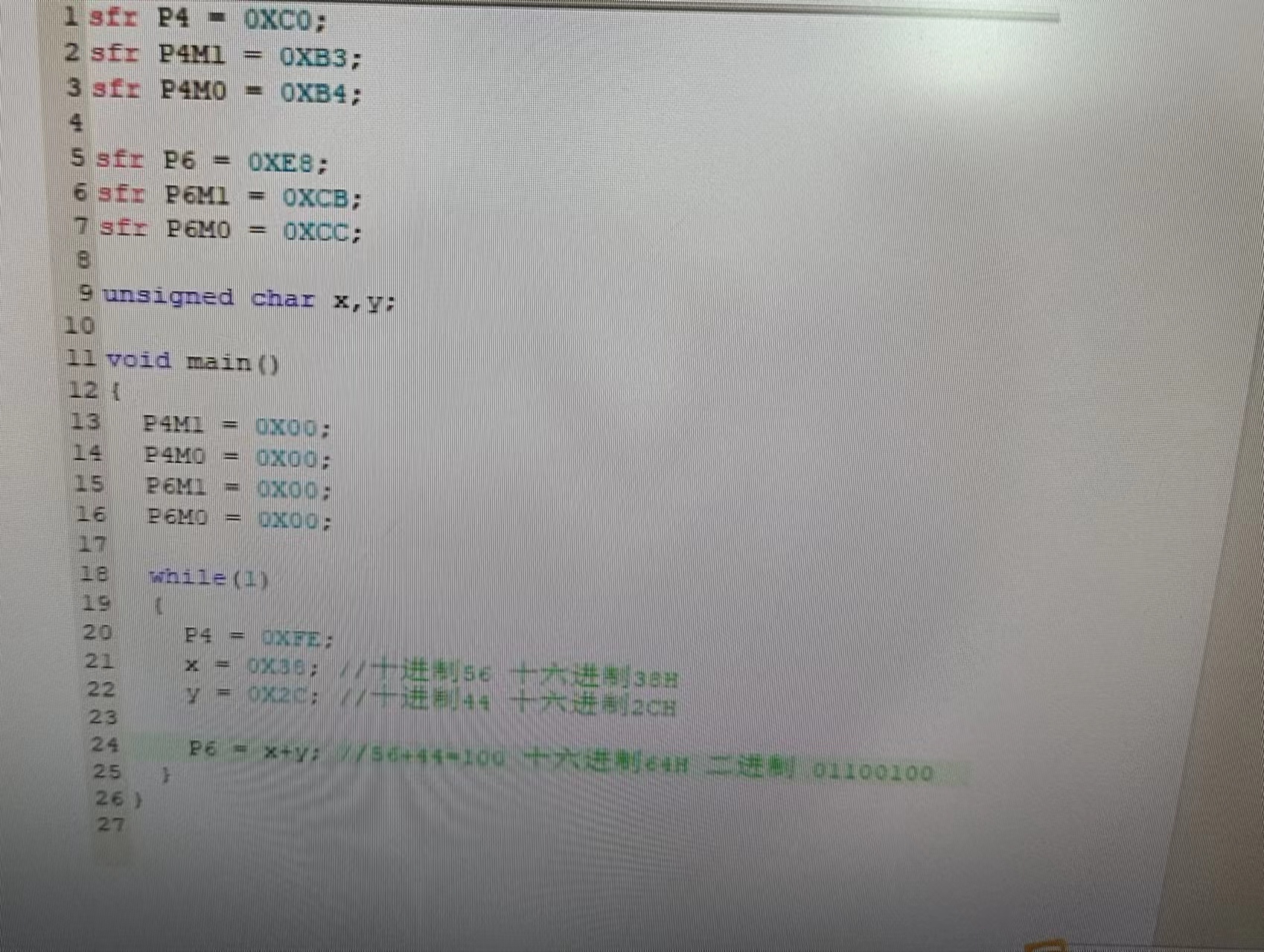

本节主要学习了C语言的运算符和进制数,我用按位或指令编了个程序点亮LED灯。

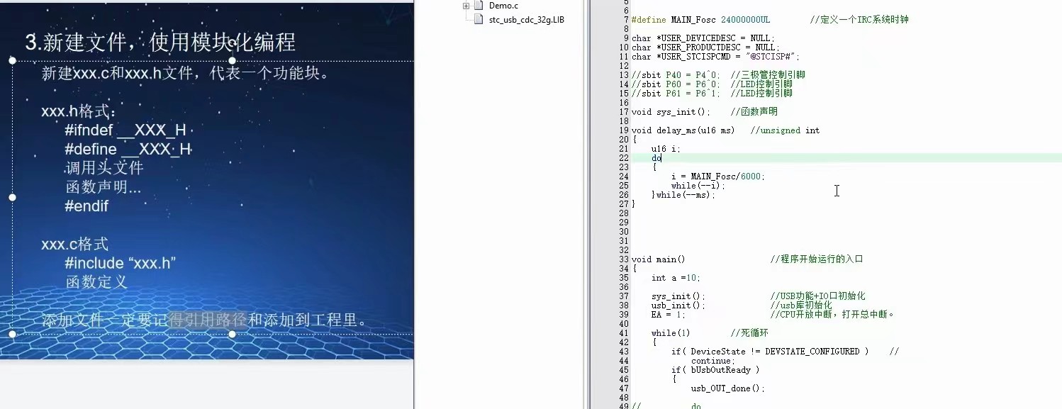

本节是基于delay延时函数实现LED灯闪烁的效果,但是我感觉自己没有完全学明白,稍后还会再看一遍视频,delay延时函数常用在单片机中来实现时间延长的目的,常用于LED闪烁,定时器初始化等项目,并且在实际应用中不同类型的单片机会使用不同的硬件定时器或者是软件定时器来实现延时的目的,在实际开发中,需要依据自己所使用的单片机型号和开发环境来进行编写适合的延时函数程序,这样就会事半功倍,很大程度的提高了学习和工作效率。
通过这节课,我也知道了模块化编程函数的使用。
1函数的定义
      返回值:没有返回值就是void
      函数名称:应该避开关键词,不重复
      入口函数:类型加名称,多个参数
2函数声明:
      返回值函数名称(入口函数);
3函数调用
      函数名称(入口函数)

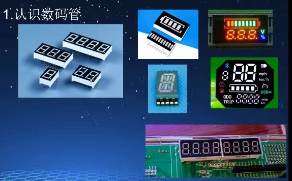

1认识数码管
数码管是半导体发光器件的一种,通过对其不同的管脚输入相对的电流,会使其发亮,从而显示出所需的信息。数码管是一种由多个发光二极管(LED)组成的显示设备,每个LED代表一个数字或符号。通过控制每个LED的亮灭状态,可以显示出不同的数字、字母或符号。
2结构
数码管内部包含一个金属丝网制成的阳极和多个阴极,阴极的形状通常为数字或符号。管中充以低压气体,一般为氖加上一些汞和/或氩。当给某个阴极充电时,数码管会发出颜色光,颜色取决于管内的气体种类,一般为橙色或绿色。
3数码管分类
可分为 1 位、 2 位、 3 位、 4 位、 5 位、 6 位、7 位等数码管。

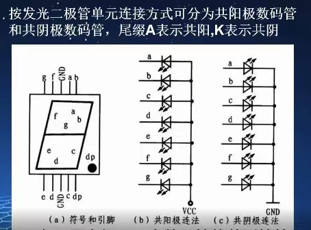

共阴数码管:是指数码管的输出端都接地,此时如果给输入端加高电平,那么数码管就显示。
共阳数码管:是指数码管的输出端都接高电平,此时如果给输入端加低电平,那么数码管就显示。
所以如果给一个数码管加高电平,数码管显示,那它就是共阴数码管,否则就是共阳的。
4数码管分布及显示示例
数码管是需要外部电路来驱动才能显示数字,其最常见的驱动方式是通过单片机输出控制信号来控制每个数码管LED灯的亮灭情况。而根据数码管的驱动方式的不同,可将其分为静态式和动态式两类。静态驱动也称为直流驱动,其驱动方式是指每个数码管的每一个段码都由单片机的I/O端口进行驱动,或者使用诸如BCD码二十进制译码器译码进行驱动。静态驱动的优点是编程简单,显示亮度高;缺点则是占用I/O端口多,若驱动五个数码管静态显示,则需要5 × 8 = 40根I/O端口进行驱动。一个典型的89S51单片机可用的I/O端口仅有32个。而在实际应用中,为了驱动更多的数码管,就必须增加译码驱动器进行驱动,从而增加了硬件电路的复杂性。
