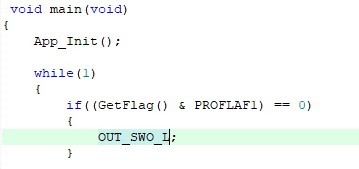

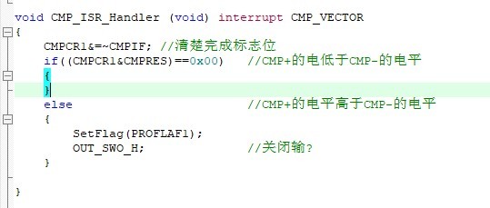

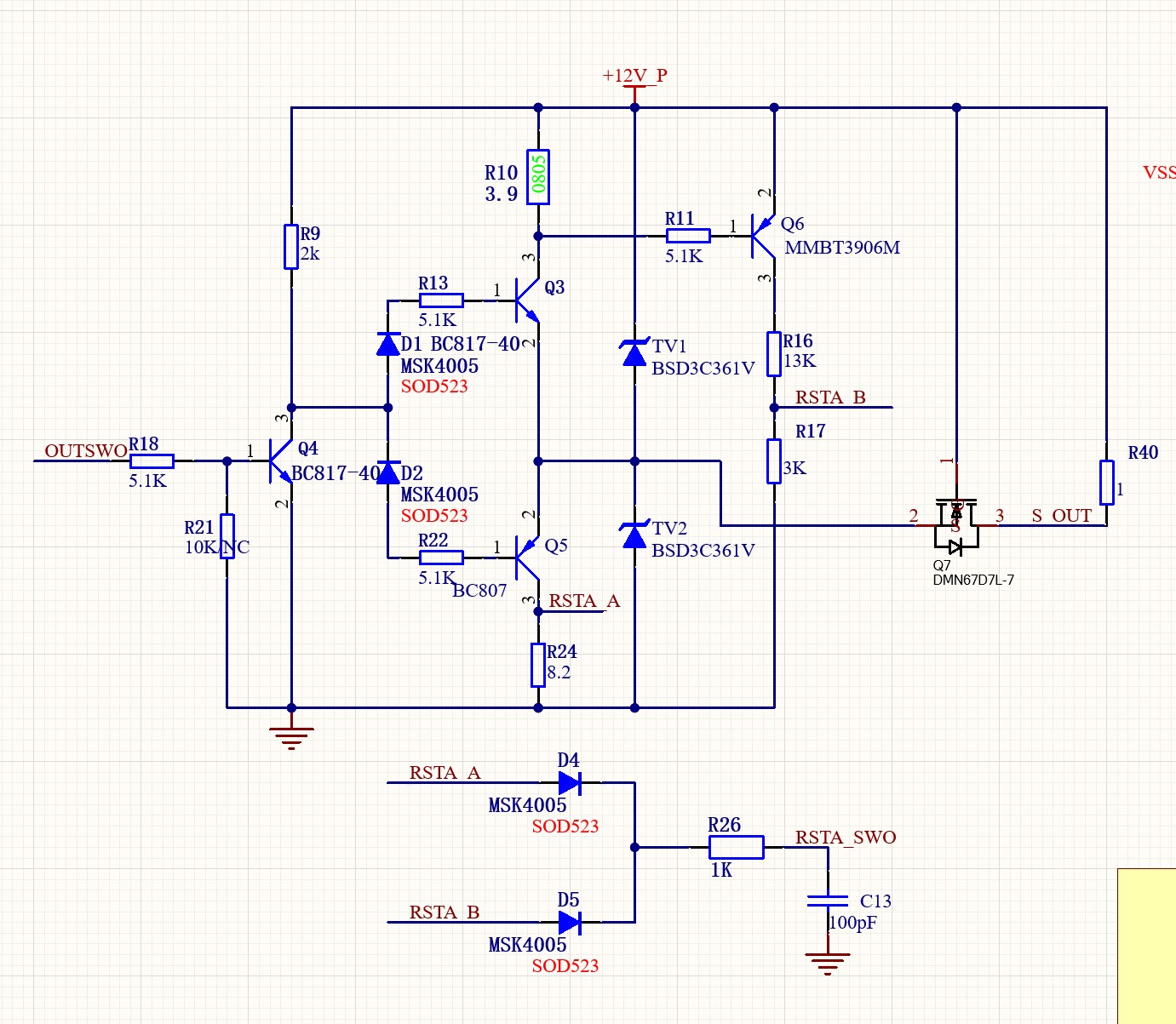

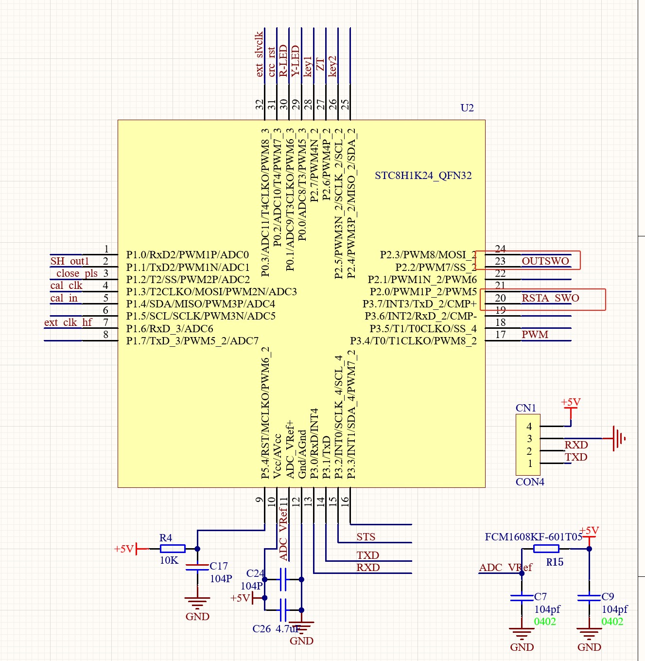

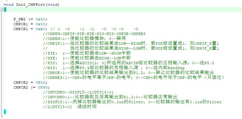

最近在做一个推挽输出的电路,在做短路保护功能,单片机用的是AI8H1K24,使用P3.7口作为短路保护监测点,内部1.2V做参考电压,电压超过1.2V是输出关闭,160ms后输出开启,若检测点还是超过1.2V,再次关闭输出,测试的时候R40用滑动变阻器来测试,逐渐减小阻值,增大负载电流的时候,功能是正常的,可以正常关闭输出,起到保护输出电路的作用,但是将负载电流瞬间调节到1A的时候,则来不及关闭输出,R24的电阻直接烧掉,吗,没有马上断电的情况下还会将R10也一起烧了,希望大家帮忙指导下,这个是程序响应速度不够来不及关闭输出,还是硬件电路设计的问题,谢谢!

发表于 2024-9-26 15:17:29 | 显示全部楼层
图腾柱接MOS的G极呀

 楼主| 发表于 2024-9-26 15:26:27 | 显示全部楼层
Debu*** 发表于 2024-9-26 15:17
图腾柱接MOS的G极呀
接G极是不是就做不了推挽输出电路了,这么做之前是为了如果输出外接上拉的电源没有断电,但是电路系统已经断电的时候,会有电流从负载进来

发表于 2024-9-26 16:34:03 | 显示全部楼层
你的CMP输入接的电容是不是有点大了?
可以试试给电容拆了,不然电压升高会有迟滞。
信号上升的比较快,如果处理不及时就有可能烧毁。
并且,可以使用示波器再次检测以下突然短路过程,看看CMPO(寄存器中开始,这个是比较器直接输出脚)是否有输出变化

发表于 2024-9-26 16:45:38 | 显示全部楼层
这个电路不是应该控制栅极吗?

 楼主| 发表于 2024-9-26 17:00:17 | 显示全部楼层
王*** 发表于 2024-9-26 16:34
你的CMP输入接的电容是不是有点大了?
信号上升的比较快,如 ...
后面的RC已经去掉了,还是有问题

发表于 2024-9-27 17:53:37 | 显示全部楼层
开比较器中断,中断优先级设置为最高,响应时间能做到us级别的。
烧电阻,要看电阻的功率、耐冲击能力。使用10W或以上的电阻不容易烧。

发表于 2024-9-27 19:57:36 | 显示全部楼层
瞬间1A,你的浪的,很大嘛,电路中,加个稳压管,怎么样?,减轻电路中,元器件压力呀

发表于 2024-9-27 20:11:19 | 显示全部楼层
再不行,电路前端再中加个自恢复保险管
